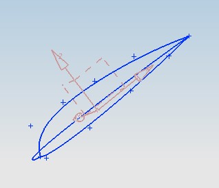

如何将下图生成实体或者片体。请教高手。

发表于 2009-9-3 16:14:01 | 显示全部楼层 来自: 中国山东济南
这是一个简单的逆向练习,先根据总体构面思路连点成线,调整线的光顺(这里大约不需要),用做面的工具(如网格曲面)将曲线做成面,最后缝合成实体。实在不会的话发上来,做个例子看看

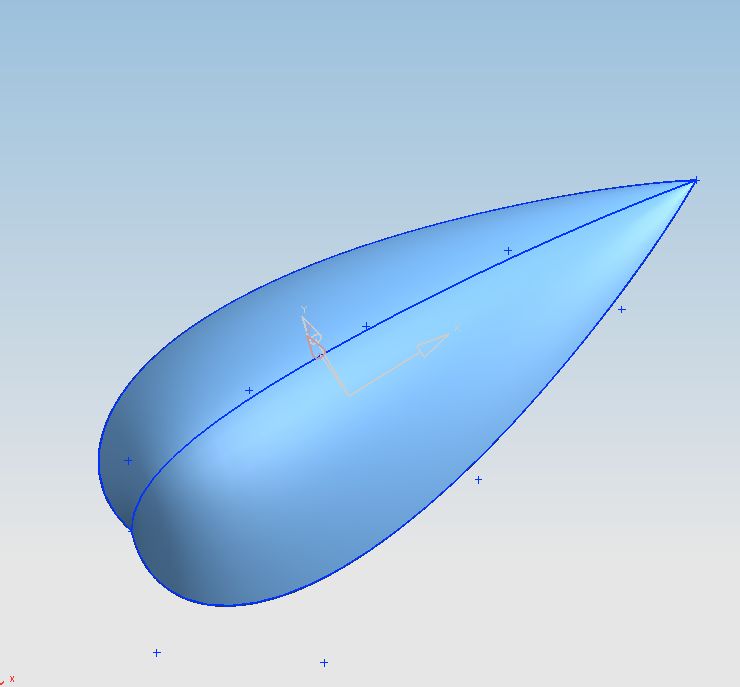

发表于 2009-9-3 20:01:09 | 显示全部楼层 来自: 中国山东济南
挺简单的,网格曲线,取两端的点做主曲线,三条曲线做交叉线。

发表于 2009-9-5 12:43:13 | 显示全部楼层 来自: 中国浙江嘉兴
用网格命令应该能做到吧。
