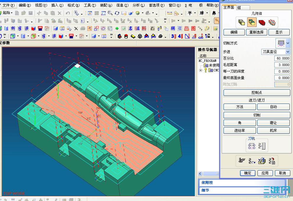

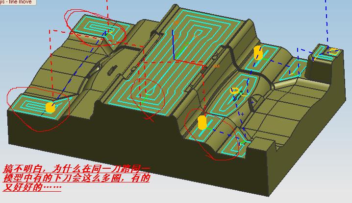

大家能说说这是什么原因吗?同一刀路中……意然……会这样。请问UG啊光多级平面应该怎样做呢。应该用什么方法做才好呢????
& |8 G2 _! g& M, J
) C  I) }5 g9 w: g4 A' f  K% }% L' M  b- E! R
" u+ ^+ V0 L2 `& r+ X& ? 010.JPG 3 J8 N: R. H( N
, K/ \& L/ l7 o0 A  H, U 020.JPG        030.JPG
# \( D2 _5 I" M5 Q9 o7 T8 Z/ N1 U* i+ d% z% U5 G$ t
; w, r5 _; H2 ?) \/ c" Z- [我这个操作是FACE-MILLING-AREA
发表于 2009-9-3 08:15:38 | 显示全部楼层 来自: 中国广东深圳
那是因为这些平面不在一个高度呀。你把在同一高度的平面一起锣就行了。其它的就分开锣。

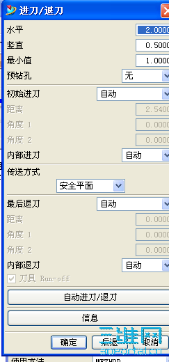

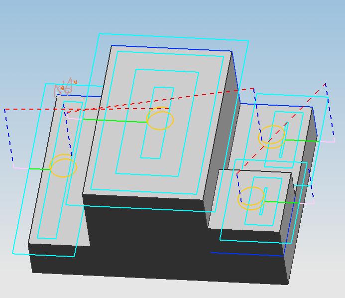

发表于 2009-9-3 09:19:42 | 显示全部楼层 来自: 中国上海
请看贴图,可以设置的一样的在non cutting moves内设好了就不会出现你的情况了。

 楼主| 发表于 2009-9-3 23:53:29 | 显示全部楼层 来自: 中国广东江门
原帖由 Med400p3c 于 2009-9-3 09:19 发表 http://www.3dportal.cn/discuz/images/common/back.gif9 [, t' Q8 c- l' [/ p* N8 u$ h
5 e* u, Y0 E- t6 Q% e8 `' X/ l' N9 U: V$ Z  x. G2 S: d3 {
请问你那个non cuting moves 在哪里设置的呢?
发表于 2009-9-8 11:28:57 | 显示全部楼层 来自: 中国广东深圳
回复 3# Med400p3c 的帖子
请问你那个non cuting moves 在哪里设置的呢?谢了。

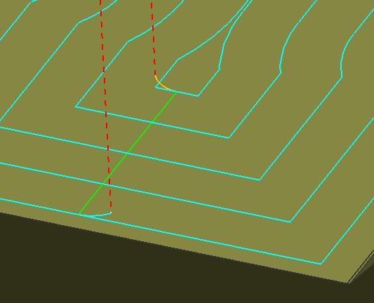

发表于 2009-9-8 12:41:54 | 显示全部楼层 来自: 中国浙江宁波
非切削移动,这个会看不到?
发表于 2009-9-8 13:16:47 | 显示全部楼层 来自: 中国广东深圳
回复 7# shubaozhai 的帖子
我是问在4.0里怎么设。
 楼主| 发表于 2009-9-8 16:42:31 | 显示全部楼层 来自: 中国广东江门
是啊,我的也是4。0的。好像没有看到这个参数哦。中文是“非切削移动”??我得看看……

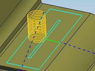

发表于 2009-9-8 18:15:45 | 显示全部楼层 来自: 中国广东东莞
看下我的,没有那些圈圈
otnt + 3 技术讨论
发表于 2009-9-8 18:53:54 | 显示全部楼层 来自: 中国广东东莞
回复 11# huajif308 的帖子
真晕,人家搞的是内部进刀,你搞的是外部进刀,离题了。。 :lol: :lol:
发表于 2009-9-8 19:13:10 | 显示全部楼层 来自: 中国广东东莞
回复 12# oweny 的帖子
谢谢你的指正,没注意看!现去弄一下
