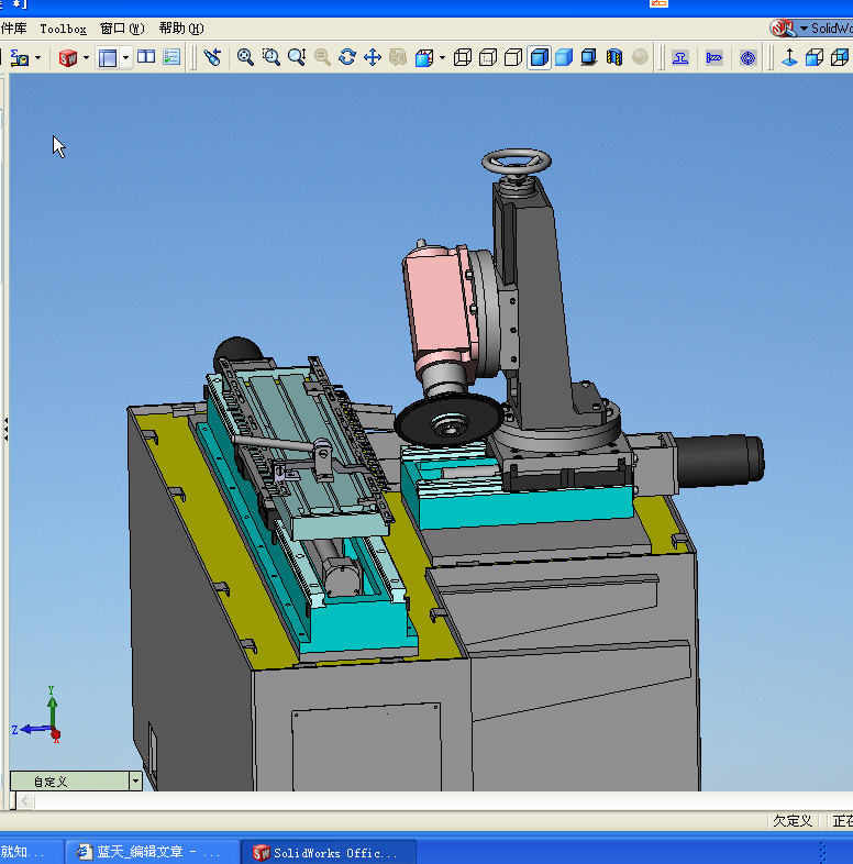

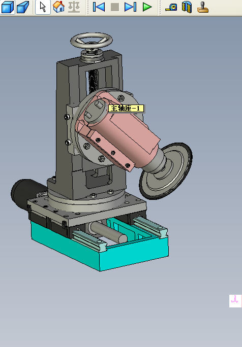

向高手请教!动平衡问题! !高速电主轴 !动平衡厂家已经做过!但现在要装一个砂轮!砂轮的动平衡厂家也做过! 因为连接电机和砂轮的套是自己做的 !装配后累计误差 可能会有不平衡存在!在高速两万转的情况下,可能变现很大!只知道好像可以在套的断面钻些小点!达到平衡!但具体方法不知道 ,在哪里钻 钻多深 在边缘还是靠中间 大概几个可以搞好  都不懂

自己做的砂轮的套安装好砂轮后要整体做静平衡!包括砂轮并母( @  c; N, y1 E0 v8 R/ Z/ j
在你画的设备上没有看到静平衡装置,也没看到动平衡装置,不知配备的动平衡仪是哪个牌子的8 ]5 u, w  K& i  l: E, \+ a
砂轮有多大?电主轴安装的砂轮一般都不会很大,不需要动平衡,砂轮不大的话也不需要静平衡,但电主轴自身刚性要求较高

 楼主| 发表于 2009-9-7 22:24:26 | 显示全部楼层 来自: 中国浙江杭州
是的 问题找到了 砂轮套的跳动太大  都不知外面工人咋做的 外圆跳动能达到7丝 以内锥面做基准 断面跳动4丝 我图纸都在一丝的跳动啊 老板自己做也不管 ! 工艺也不懂 没办法得重做这几个东西 !  精度全在这了!
