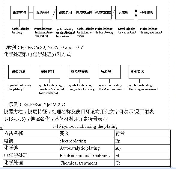

涂镀符号  Fe/Ct·o什么意思
发表于 2009-9-2 15:15:02 | 显示全部楼层 来自: 中国上海
Fe表示基体是钢铁材料,Ct表示处理方法为化学处理,o表示乳色。6 \" p8 D$ ~% \2 w3 M/ M) Z
参考GB/T 13911-1992《 金属镀覆和化学处理表示方法》。
