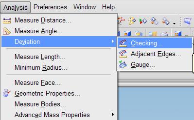

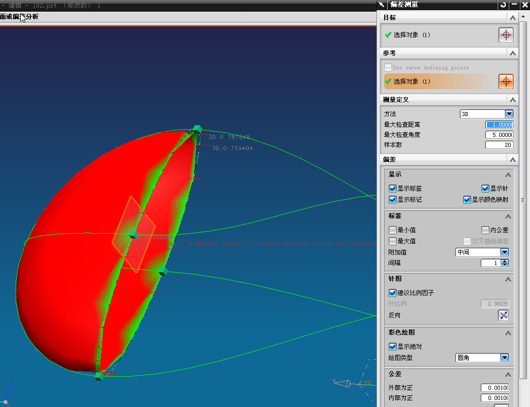

现在ug6.0中偏差测量没用啊,那位兄看看你们是是不是正常的,有没有补钉啊,升级到那个板本可以解决这个问题啊,请看图) S2 h% ^- r& ^: R4 _

是不是图中这个功能啊。+ R; x, I: v, H, \3 \1 H4 i
我这里正版的ug没有问题。可以使用么。

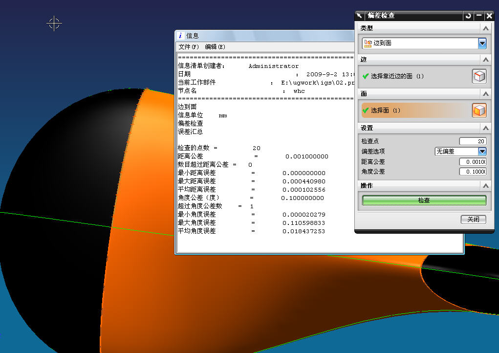

发表于 2009-9-2 13:14:35 | 显示全部楼层 来自: 中国山东济南
我的反应正常,UG6.0.3.6MP01
beyond2009 + 3 应助
发表于 2009-9-2 13:23:06 | 显示全部楼层 来自: 中国山东济南
看了你的图才发现你两个面距离这么大,这是微观检查,主要是相邻面(有公共边)。
 楼主| 发表于 2009-9-16 12:09:21 | 显示全部楼层 来自: 中国浙江宁波
楼上兄啊,,我们的为什么测出来显示全是0啊,,,为什么啊,,,,有没有办法解决啊,
