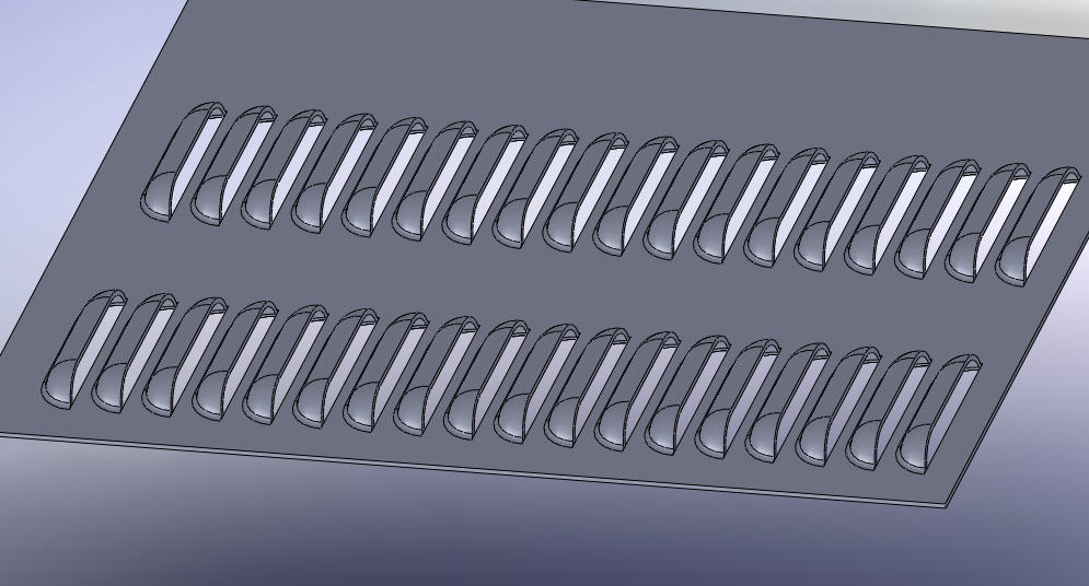

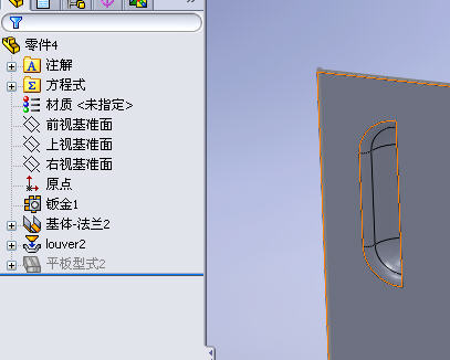

平常很少用钣金工具建模,今日在建挡板时,这天窗口还真难住我了。大家帮我看看,顺便传个老外的作品。
钣金.rar
428.44 KB, 下载次数: 94

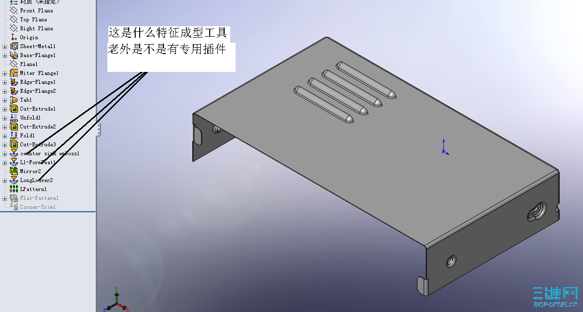

发表于 2009-9-2 11:36:13 | 显示全部楼层 来自: 中国北京
3楼的把源贴出来好么?谢谢! 截图00.png . l7 j2 {) t$ G0 M1 T
5 x0 f/ C! Y" \. ]1 s  g8 N[ 本帖最后由 英俊少年 于 2009-9-2 11:37 编辑 ]
发表于 2009-9-2 11:49:29 | 显示全部楼层 来自: 中国四川成都
自己制作一个实体然后转化成成型工具,然后保存安装目录下的成型,需要甬道的时候就调出来就行了

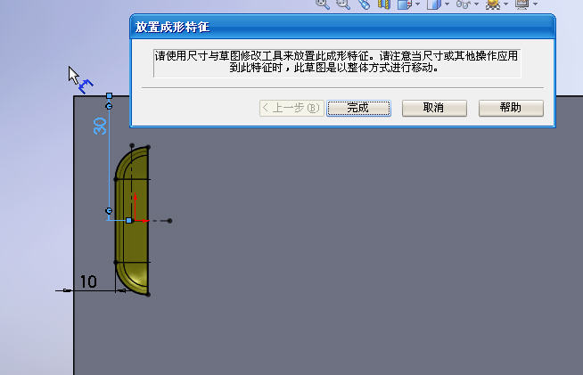

SW2008有一个制作好的板金成型工具,叫设计库我个人改的名称叫百叶窗,拖到模型上即可,再调整位置,再调整大小,再阵列, Snap1.jpg Snap2.jpg   d3 e/ q9 a  n& S/ S( E

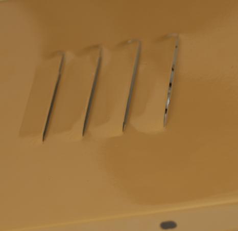

请问这个在实际加工的时候是怎么加工出来的呢?用什么床子?

回复 8# 英俊少年 的帖子

发表于 2009-9-2 15:39:56 | 显示全部楼层 来自: 中国河北廊坊
放置后不要点完成,先标注尺寸,也就是确定位置,再点完成。然后双击模型,再修改尺寸
( K: I; k* r3 {0 G* [ Snap4.jpg

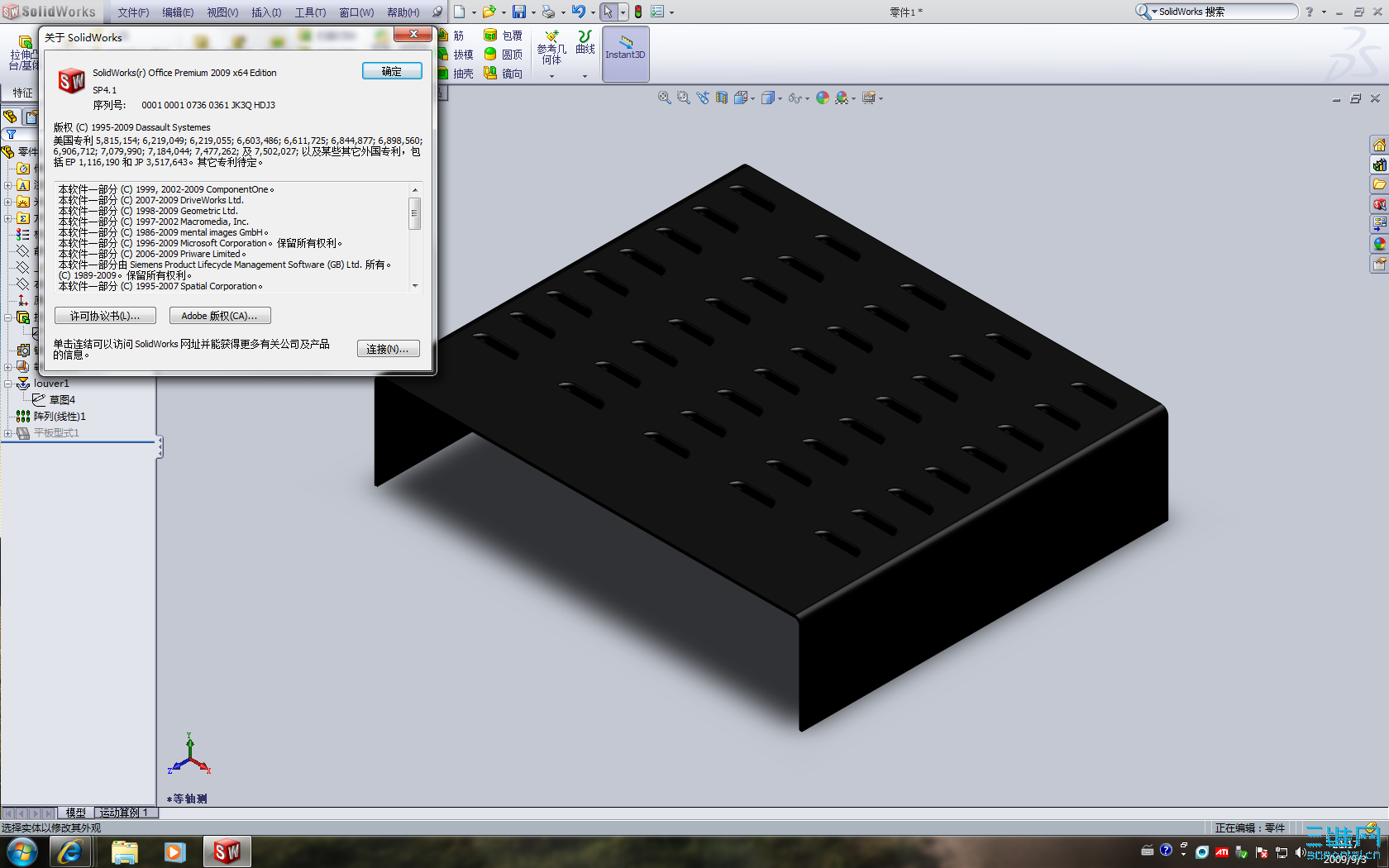

发表于 2009-9-3 10:22:48 | 显示全部楼层 来自: 中国北京
谢谢gld123!gld123说的是对的,可以改,但改后你要更新一下。(2009SP4.1)。( A1 W' u  H4 w9 V& |
大家交流技术要有一个好的心态、好的语话方式。
$ W- O% H) e. N4 j" J8 X我也想看帮助。可我的装了4.1后帮助看不了了。显示内存不够(2G)。我在坛子里有求救帖子,但还是没解决
发表于 2009-9-3 10:40:03 | 显示全部楼层 来自: 中国河北廊坊
我的2008修改以后,不用更新,尺寸改后,图形马上自己更新。非常方便。

发表于 2009-9-3 20:35:13 | 显示全部楼层 来自: 中国广东广州
原帖由 gld123 于 2009-9-3 07:49 发表 http://www.3dportal.cn/discuz/images/common/back.gif
# {4 _& ^6 ^0 T' q
' L- B# y; L# m2 E% Q不要瞎说,自己试试,不就行了。肯定能编辑。而且是直接编辑,我的能编辑,你不行,奇怪了。我是2008,你不信,留下你的信箱,我给你做个发给你,你试试
' D7 N+ q1 N5 ?! d0 V, q5 P这位兄弟!你能修改你的百叶窗长度尺寸50吗?(你在上面贴图的那个)你将50修改到100,百叶窗长度也会变长到100吗?, p0 C% r: w5 @6 d( Q) ]
) g3 w4 g. n. W2 p+ m9 ?* K% l: h[ 本帖最后由 lizuoshan 于 2009-9-3 20:57 编辑 ]
发表于 2009-9-3 21:19:49 | 显示全部楼层 来自: 中国陕西西安
原帖由 gld123 于 2009-9-3 07:46 发表 http://www.3dportal.cn/discuz/images/common/back.gif9 W# F! Z/ H3 ^0 E5 d$ }- a
" F5 @) A+ ^  c+ `* ^% J
可以直接变更尺寸
2 f9 f3 O6 R0 k3 ]- j不知道为什么我的死活不行(尺寸修改了,但模型不会跟着尺寸更新啊),重建模型也无效啊
