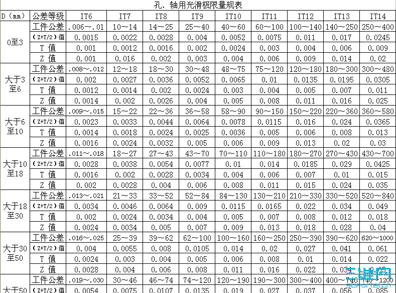

[转帖] 光滑极限量规设计计算
发表于 2009-9-2 08:32:45 | 显示全部楼层 |阅读模式 来自: 中国天津
光滑极限量规设计计算, ?( R- m! Z# B3 s/ ~. w

光滑极限量规设计计算表好资料啊,做塞规\卡规\环规等量具时必须用来设定公差带的.

好像有点问题。
