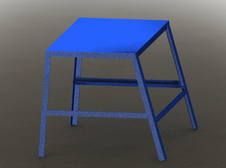

) g/ v1 Z" }9 ]9 ^. t  H途中这种三个角铁焊接到一起的怎么画啊。。有几种画法,能否用结构构件画呢,请各位高手不吝赐教。
发表于 2009-9-1 16:50:20 | 显示全部楼层 来自: 中国福建三明
SW焊件。三维草图
 楼主| 发表于 2009-9-2 08:18:21 | 显示全部楼层 来自: 中国江苏苏州
能具体点么,小弟才疏学浅,理解不了啊

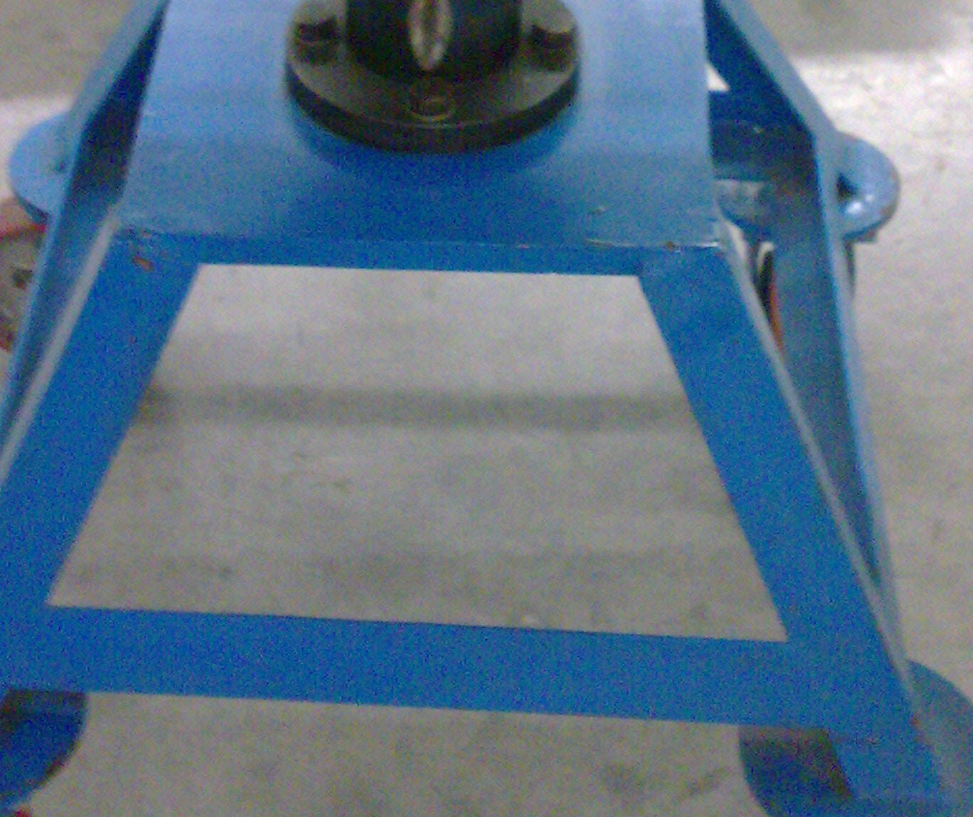

未命名4.jpg 未命名5.jpg 用焊件制作,我是这样画的,不知道别人怎么画。
发表于 2009-9-2 11:41:35 | 显示全部楼层 来自: 中国北京
4楼发个源好么?斜接接口怎么延伸切除啊?
