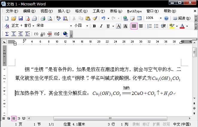

发表于 2009-9-4 15:33:57 | 显示全部楼层 来自: 中国湖北武汉
化学反应方程式显示不出,用图片吧。
阿帕奇 + 3
