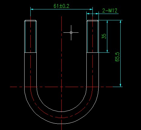

http://file:///C:/DOCUME~1/ADMINI~1/LOCALS~1/Temp/EJUZ)N){A0G)74%4NW]{WAB.jpg M12的螺杆,材料才用12的圆钢,需采用冷冲摸具弯形后到达图示形状要求, 请问:我单边需弯至多少度,回弹达到尺寸要求!

螺杆的材质呢? 冲件的材质可是影响回弹的主要因素之一噢.0 U1 w" @. [& a1 b8 x7 U- M$ J
还有, 给楼主一点小建议, 实在心量没底时, 给上模留点回弹余量, 通过试模修整.

材料为Q235的

1.让凸模和顶件器压死,略过一点,回弹就能消除9 X( i- ~& M6 L1 G6 m0 V
2.实在心量没底时, 给上模留点回弹余量, 通过试模修整,必须的。

減小沖壓速度,增加保壓時間,回彈會比較小一點。

我印象中这类的冲模都是可调整的。4 ^0 v) o7 Z1 @2 j9 R
记得不是太清楚了,好像下模两侧带可旋转的模块,
( V( Q5 m% u% F4 F通过调节上模长度可弯曲一定范围的角度。
8 \6 t/ j' E1 y4 N5 {6 D7 u, o4 Q" ]5 y3 I
好像利用橡胶组件也能达到微调的作用。
