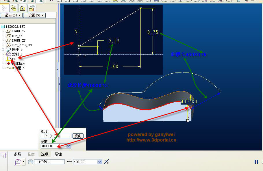

发表于 2009-9-5 19:45:04 | 显示全部楼层 来自: 中国广东广州
沉得这么深没人出招,来张图片你就明白了。
 楼主| 发表于 2009-9-6 22:35:11 | 显示全部楼层 来自: 中国广东深圳
谢了
原帖由 ganyiwei 于 2009-9-5 19:45 发表 http://www.3dportal.cn/discuz/images/common/back.gif6 P' _( R# g& `7 ~4 c
+ |$ Y  |  p1 K7 e3 F
自己试下了,看看,这样看起来效果还是很清楚的,谢了。

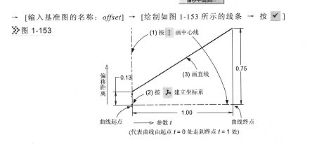

发表于 2010-10-19 22:14:52 | 显示全部楼层 来自: 中国福建厦门
图形草图中X的取值怎么定?
发表于 2010-10-20 22:59:04 | 显示全部楼层 来自: 中国广东广州
图形草图中X的取值怎么定?2 @4 b5 l3 H8 E
xmlly2005 发表于 2010-10-19 22:14 http://www.3dportal.cn/discuz/images/common/back.gif
5 ^2 ?" K. ]1 Y
! q$ S3 A0 s# N# X# r- k$ u3 D  a  [4 R
X 必须为1.
