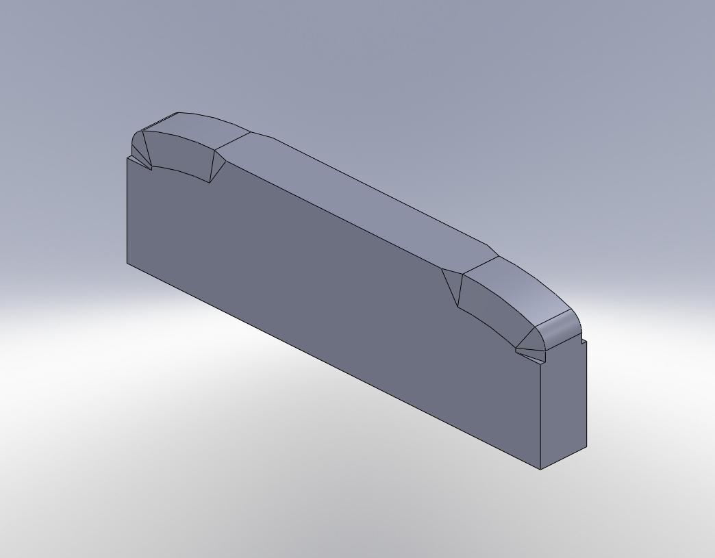

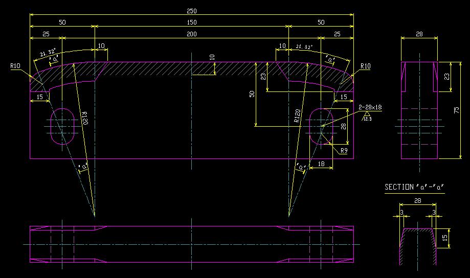

这种要求的倒角,想了半天也不知道怎么整,谁能画个源文件给我吗???
# H$ Q: i' @" n5 R; ?7 c: ^3 Z' u8 b9 h
我一直怀疑这种倒角要求是不是合理,不过是领导画的,不能质疑,质疑了会有麻烦的,呵呵,所以只好求助各位了。
6XH053W011S.rar

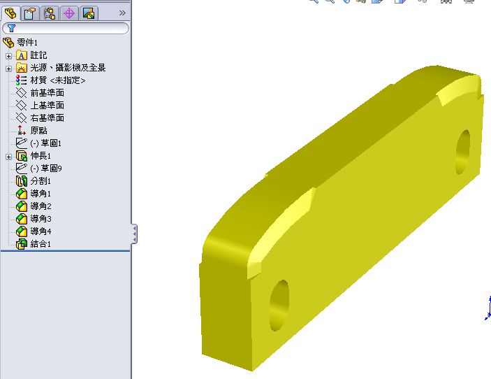

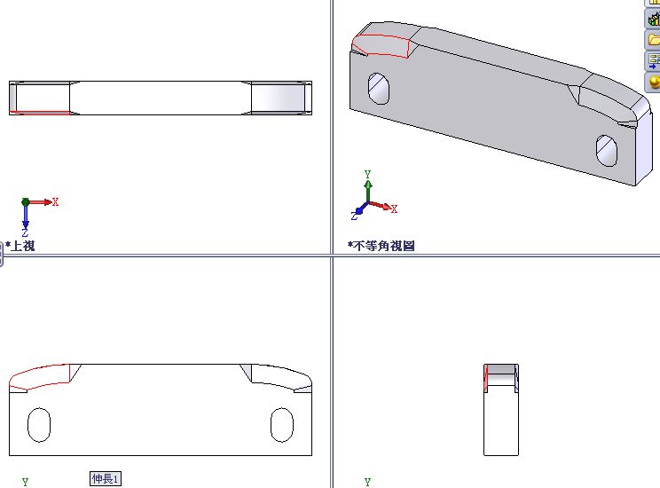

发表于 2009-8-31 19:28:15 | 显示全部楼层 来自: 中国广东惠州
用分割線給整一整就ok啦!
 楼主| 发表于 2009-9-1 09:47:18 | 显示全部楼层 来自: 中国上海
我用分割线了,可是还是出不来,提示:几何条件限制不能创建倒角。
$ o- X5 e6 d  P6 e# r7 [9 T# P( m5 |2 F& B- P' a& P
能不能请楼上的帮我画一个?
发表于 2009-9-1 10:17:06 | 显示全部楼层 来自: 中国广东惠州
對不起說錯了是分割實体不是分割線.如圖: b0 l3 f5 G/ p, W

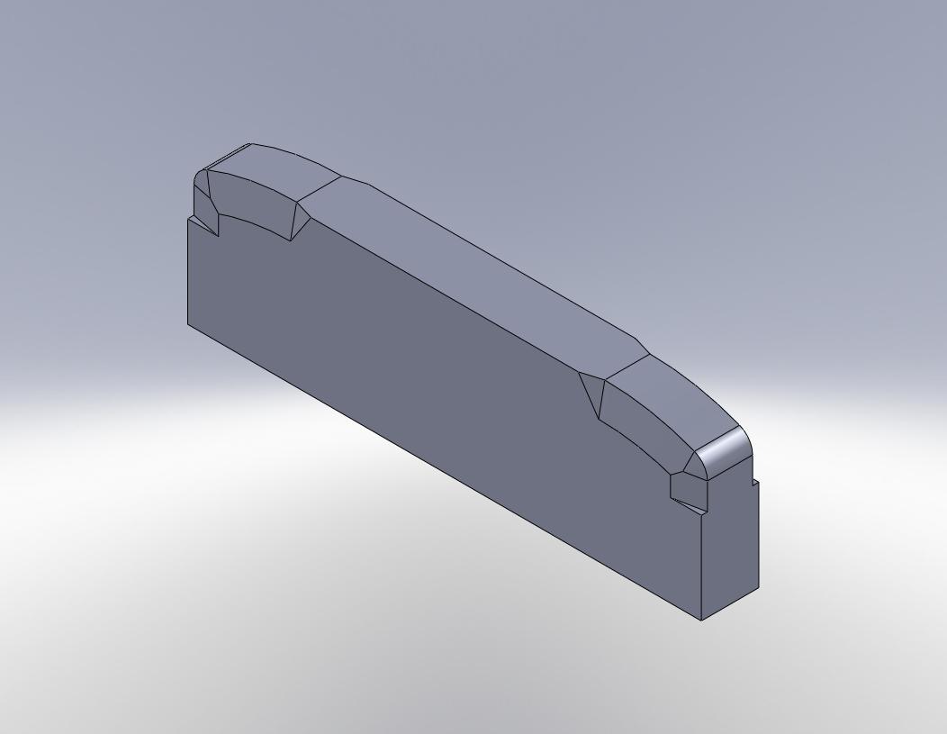

发表于 2009-9-1 11:31:10 | 显示全部楼层 来自: 中国江苏泰州
俺也做了一个,可能做繁了?和楼上大师兄做的好像不一样,不知正确否?请指正。
倒角.rar
174.1 KB, 下载次数: 8

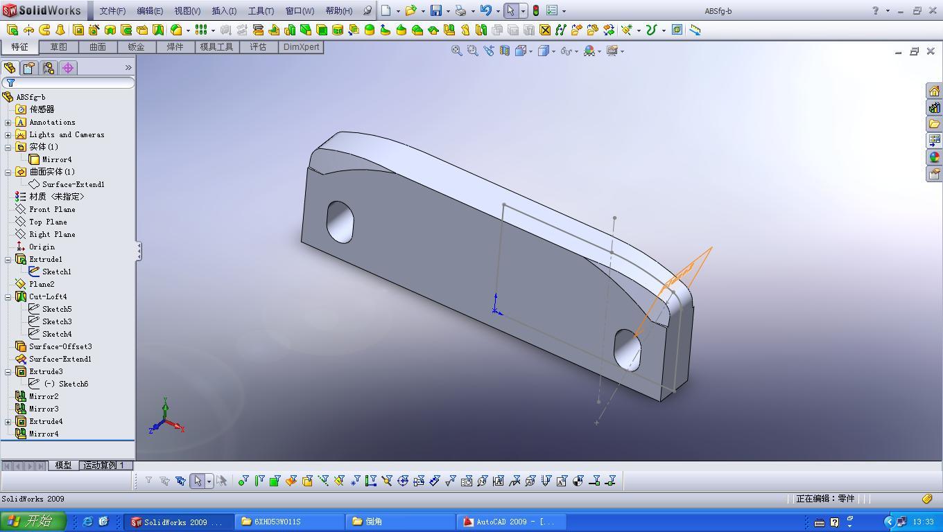

发表于 2009-9-1 13:43:24 | 显示全部楼层 来自: 中国上海
我也搞一个,不过我觉得第一位大师画的最象,可惜没把零件发上来。
ABSfg-b.rar
114.02 KB, 下载次数: 7
发表于 2009-9-1 14:04:15 | 显示全部楼层 来自: 中国浙江金华
是不是这样
倒角.rar
88.48 KB, 下载次数: 6
发表于 2009-9-1 14:18:28 | 显示全部楼层 来自: 中国广东惠州
有需要就上原文件吧!
/ O3 {* l! u: F+ ~  u  |2 t
3 `7 s3 ~1 b* }* i, U7 M' g 導角.rar (217.95 KB, 下载次数: 49)
发表于 2009-9-1 14:34:18 | 显示全部楼层 来自: 中国浙江金华
这个应该是了
倒角.rar
96.46 KB, 下载次数: 11
发表于 2009-9-1 14:50:16 | 显示全部楼层 来自: 中国贵州兴义
可是这种倒角有何用,留个尖角在那?
发表于 2009-9-2 09:51:58 | 显示全部楼层 来自: 中国北京
楼主的CAD尺寸用1000的换算单位是什么意思?读入SW都放大300多倍,是船用零件么?可楼主尺寸标注都很小啊!请教楼主是什么单位制。
/ D# S9 S/ k- [  l说个和本贴似乎有关的话题,画CAD时要把单位换算定准,否则交换信息时问题多多,这是我过去的心得。
4 G1 Z+ u4 z* A9 e; V. G, m1 W$ a以前搞个项目没注意,按一个英制模版画了几百张图,转SW费劲了,就因为SW是尺寸驱动方式。而CAD是图形驱动方式。
