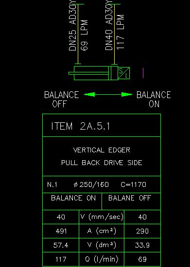

请问原理图的液压缸参数是如何计算的?其中有三个:V是液压缸速度,A为液压缸活塞和活塞杆面积,Q是流量吧,那么V代表什么意思呢?流量公式是不是这样呢?液压缸速度 (m/min). _5 S$ L. D: ?* z) G
   V = Q / A    Q:流量 (l / min)
8 k  r, I& k: I/ z3 m% ^怎么算出流量结果与图不对应呢?

没有问题啊,计算出来是多的啊。  ]8 x' a; s" D7 M6 l( b( C9 g4 j. W
速度v=流量Q/活塞面积A=69*10000/60*290=39.65mm/sec/ v4 l6 n: x% O
计算时主要是单位的换算要正确了。

速度和杆径也有关系,如果两边都有压力的话,和压差有关系

V(dm3)是表示油缸的有杆腔和无杆腔的体积
