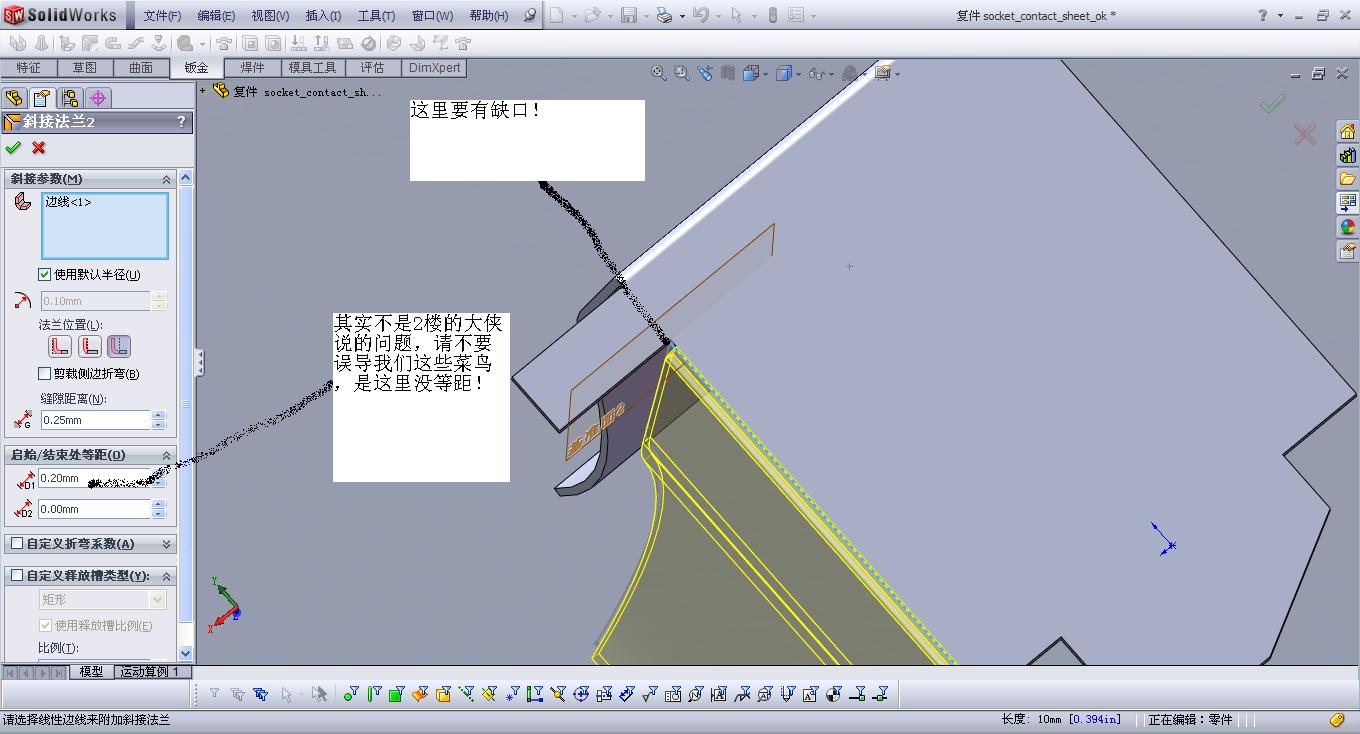

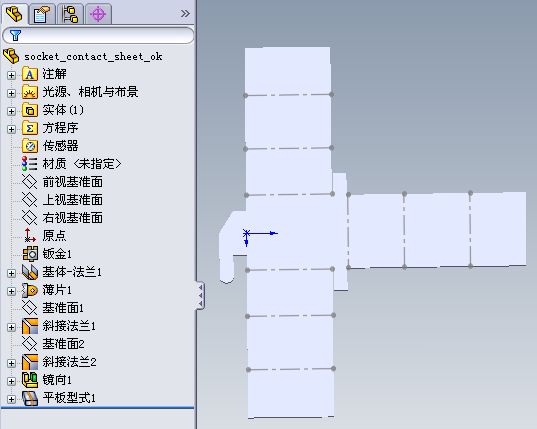

看起来很简单的东西,为什么就展不开呀?请各位大侠赐教!

是你第二个斜接法兰草图基准面选的不对(改在外面就行了),第二个做出的斜接法兰展开后和内面重合,所以不能展开.

 楼主| 发表于 2009-9-1 11:34:09 | 显示全部楼层 来自: 中国上海
请二楼的大侠把改好的文件上传一下。
发表于 2009-9-1 11:52:37 | 显示全部楼层 来自: 中国北京
把第二个斜接法兰去掉一点,别和直边相接也可以展开。

簿片也是用基体-法兰做的呀。因为在一个钣金中只有一个基体-法兰。
 楼主| 发表于 2009-9-1 15:27:16 | 显示全部楼层 来自: 中国上海
我找出问题所在了,感谢各位!

发表于 2009-9-1 15:42:47 | 显示全部楼层 来自: 中国北京
对了,理论上0对0是不成立的,所以要留点缺口,哪怕是0.0001都可以。机器还是死的,人是活的。

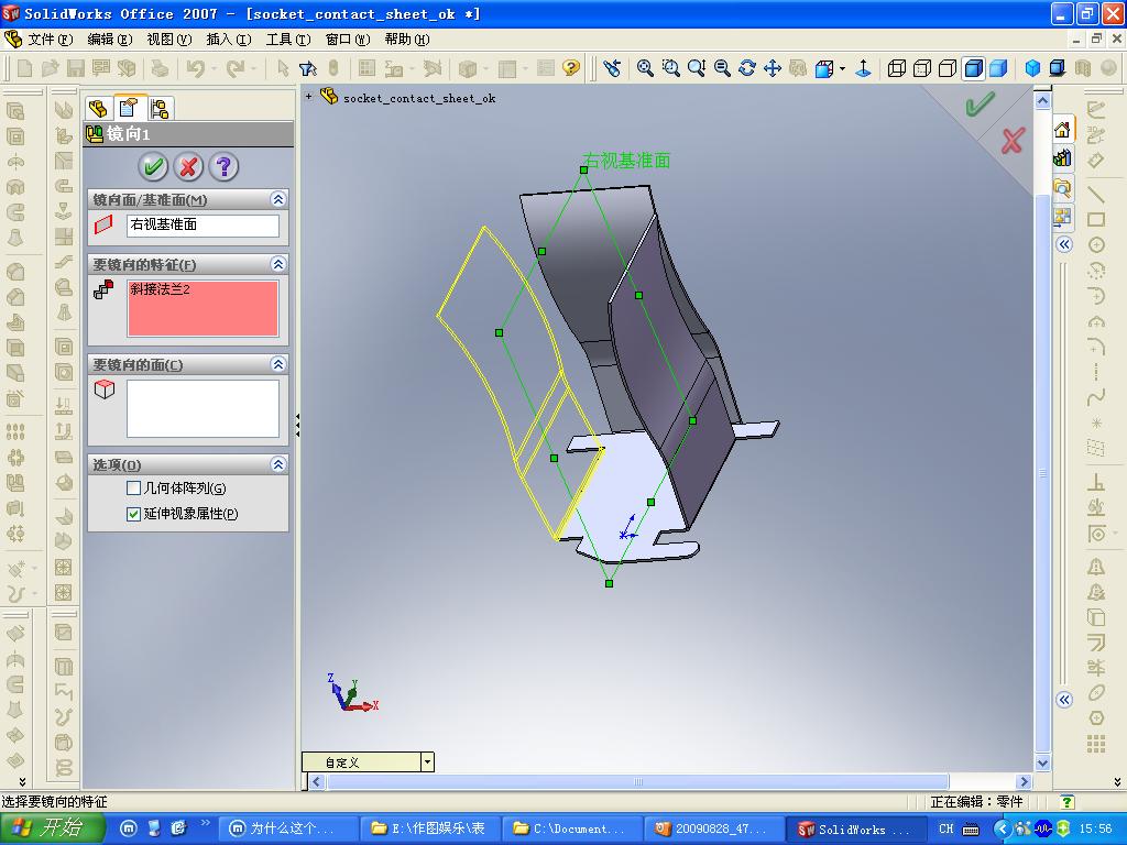

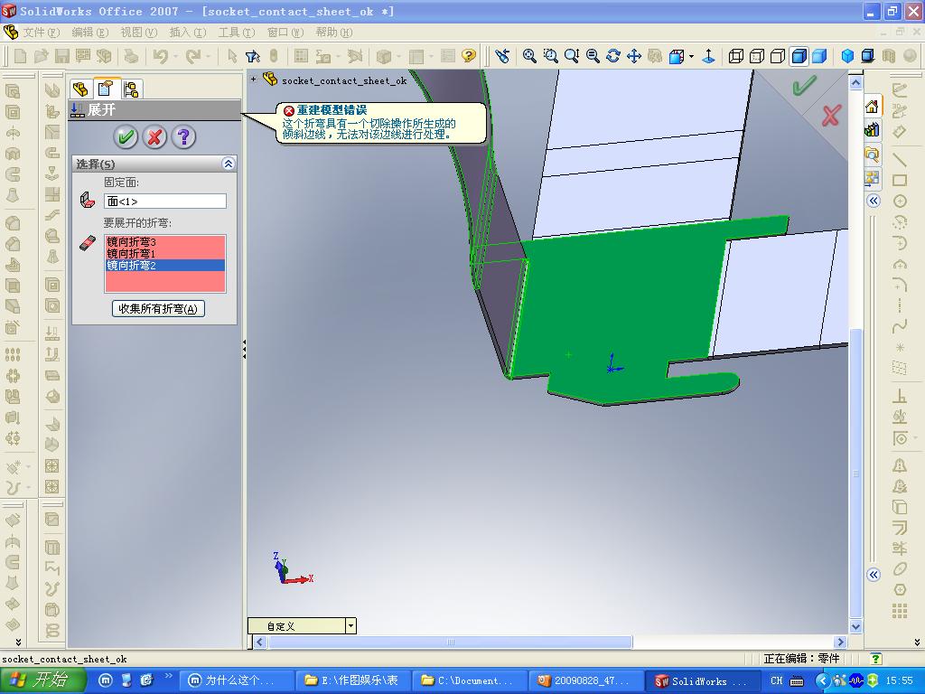

为什么我的07版本还是不能展开?????
发表于 2009-9-1 16:24:34 | 显示全部楼层 来自: 中国北京
回复 11# junjun1986 的帖子
与07、09没关系。
0 Q* A2 k) X8 F0 J  s/ w; n删掉镜像,展开,可以的话再用基准面镜像试试。
发表于 2009-9-1 18:48:36 | 显示全部楼层 来自: 中国山东青岛
原帖由 英俊少年 于 2009-9-1 16:24 发表 http://www.3dportal.cn/discuz/images/common/back.gif
% A% ]) Y% b  ]; C# a: [与07、09没关系。0 P5 t# B* K3 a5 \7 Q1 O
' r! |* [  _/ G# o, t) n: n呵呵,有点奇特,我把镜像特征删除了,重新按右视基准面镜像就可以,但是原来的死活是不行。
