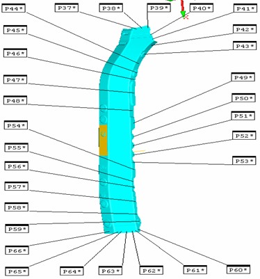

- g5 ~' g, p1 A. {4 p- v0 _! J        零件成型后的检测数据可以由多种方法获得,通常可以用检具结合手工测量方法(图1),可用三坐标结合检具测量方法(图2),也可用检具结合白光测量即照相测量方法(图3)。
8 }7 f" A  ?5 I- ^% G7 e& {                      1.jpg ( [0 m' h% V+ R
                                                                ( 图1)
& _0 H8 e) X9 ]  {+ h
& }/ Y. S4 g. {+ W部分三坐标检测点及其测量数值
4 h+ E$ {: Q8 P1 Y* s8 d5 Y" u( E3 o4 o& T
                           3.jpg 4 I! q) J! u. d! G' {
                                                           (图2)
/ b4 b8 N2 \! l, x- ^  Z. B% V% T& [9 p4 p

        举一个说明。某车A柱下加强板,零件冲压成形经拉延,切边冲孔,翻边整形三道工序成型,使用材料为高强板B340/590DP,料厚1.2mm。此零件前期未做回弹补偿,冲压成形后经检测尺寸偏差较大回弹翘曲严重,由以下白光照相测量图可见,其最大尺寸偏差达10mm详见下图。& b- ~! J; T2 E) w
0 a' M  Y% p* s1 E- ]                                                  (图3)
; i! Z3 p: V( O% `4 P1 ^/ ~        零件的回弹补偿方法是,根据测量数据在整形模上按一定比例做出与测量出的回弹数据逐一对应的相反的模面。

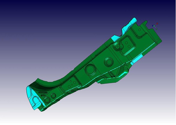

( T9 Q: j1 w9 U* sThinkDesign软件中GSM的“高级(M)” 功能,恰好能应用这一系列点线的控制,一次性生成一个优质的回弹补偿模面,使我们能够比较容易达到上述目的,所要完成的工作。可以想象如果用传统CAD软件去做的话,是一项非常繁琐的工作。
* w" ]# e2 T% c. s+ b" y                        5.jpg ) w5 r8 `8 o4 w3 Y! T8 N3 x2 Q2 W. |
3 \# y4 C; @. ^: k  i
       上图显示的是该零件应用“高级(M)” 功能的一系列控制线以及曲面变形前后的截面线对比。
/ }, o5 R' \9 T5 I7 [, D( k) A' @7 x
/ [  H$ G' h& ` 6.jpg
; u9 O; M, J! k. w) T/ s; g0 T+ i" L
) ?& `) M9 i8 h2 v0 B' [: a' E        以上两图是两次应用“高级(M)”回弹补偿的模面:第一次是全局补偿,第二次是局部补偿。在实际生产中该零件经过两次回弹补偿,合格率从20%左右升至接近90%。' i! B  W- I+ g0 }/ T4 x

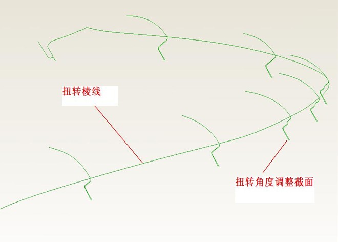

- _) D5 A3 g" P6 D) J1 c1 y: Z8 Z        另一是 “棱线扭转(S)” 功能,该功能需要有一个回弹变形前的零件原始曲面,以及该零件上一条连续的扭转棱线。执行命令之后会在扭转棱线上自动产生一系列垂直截面,并且各个截面的角度都可自由定义。仅仅一条命令即可将所需变形曲面生成,效率非常高。! |$ U- V+ {1 X1 ]
: s1 x- L7 p5 ?1 p9 b
        这里可另外举一个说明利用该功能做回弹补偿的实例。本例根据经验要将图中零件绿色部分的形状延棱线形状向内做3°的回弹补偿角。有CAD造型常识的工程师可以很容易看出,通常的CAD软件用一次操作命令是不可能完成的,弄不好要花费一两天的时间。而应用“棱线扭转(S)” 功能,一条命令可以搞定。
) A+ B, O" x$ e/ X; \; K5 K                      8.jpg
! m% |8 u  K  ~7 N+ C: g  f& F" L8 s/ G  R5 i: v
9 t' J& l, O1 Q' _% q: p                      9.jpg - r+ Y1 F! Q+ Z; q( r# p
