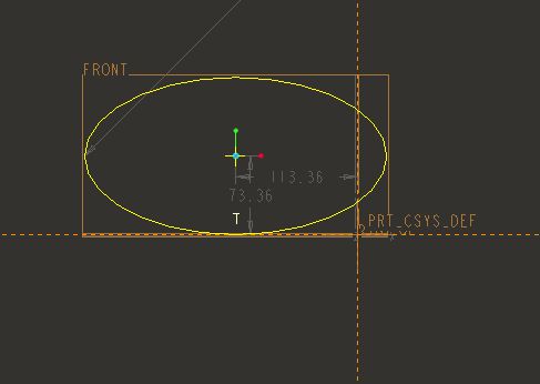

若一个图形,在草绘中需要旋转个角度,改怎么操作呢?如下图,椭圆不在基准中心,以椭圆中心旋转个角度怎么操作?不以椭圆中心为基点旋转,以任意一点旋转个角度,又什么操作的??求助下大家、、、椭圆只能90度旋,要其他角度怎么旋不了,都要画,多麻烦啊?能不能旋转90度以外的度数??

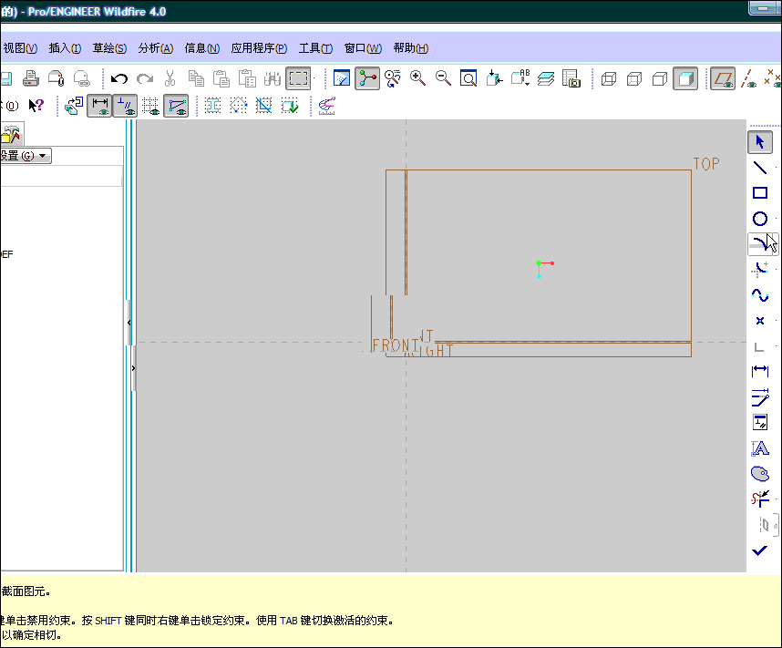

一般旋转 有个命令如图
" H* Z. H% ]- k2 C1 }3 S4 o椭圆 画扑住中心线在转

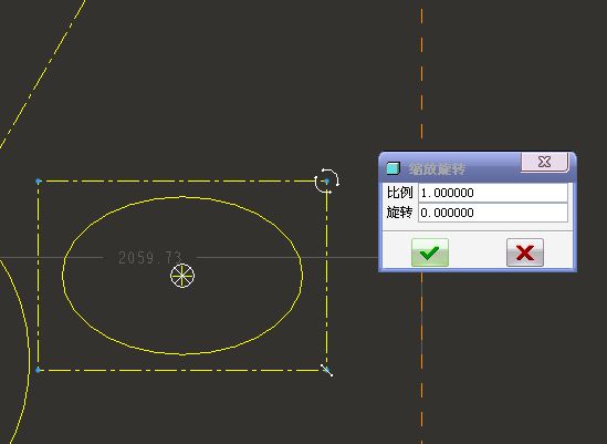

 楼主| 发表于 2009-8-30 16:24:26 | 显示全部楼层 来自: 中国广东广州
那个命令,椭圆的只能旋转90度啊,90度以外的都旋不了' X2 n1 G1 [1 f% ]. K0 I

 楼主| 发表于 2009-8-30 16:35:32 | 显示全部楼层 来自: 中国广东广州
旋转不了的、、、

发表于 2009-8-30 17:33:31 | 显示全部楼层 来自: 中国浙江宁波
除了目前最新5.0
6 i; i; L) Y7 @* Y其它版本的草绘中椭圆是不能转30度之类的
发表于 2009-8-30 18:11:51 | 显示全部楼层 来自: 中国江苏徐州
其实我们可以利用圆锥曲线来完成你所说的任务的 圆锥曲线的rho要是等于根号2与1的差其实就是真正的椭圆,你可以试试,我做了一个,看一下

发表于 2009-8-30 20:32:21 | 显示全部楼层 来自: 中国广东广州
  q3 d5 I, `* \: ?: P+ T) G9 k% L) H( ^* u0 T6 S7 {! l, Q4 U
方法一:进入草绘前建立你需要的基准面,就可以在里面草绘“斜”椭圆。
1 p* k5 H: C) y8 _" V& _3 L方法二:草绘标准椭圆退出复制特征移动然后 删除原特征。  i4 \. |3 l9 W, _0 w$ ^4 K
以上方法都能方便编辑更改。
