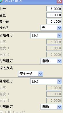

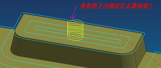

在UG光底时,下刀时生成了好多的圈圈,控制不了高度,检查了几次发现不到什么问题,,下面的是我设的一些参数图片,不知道有什么问题存在呢??请问高手们这应该怎样设置呢??谢……3 H3 V7 |- A; b+ T8 O  N

把下刀的螺旋角改回默认参数,15或更大,3度在你设定的下刀高度上只能是转圈。

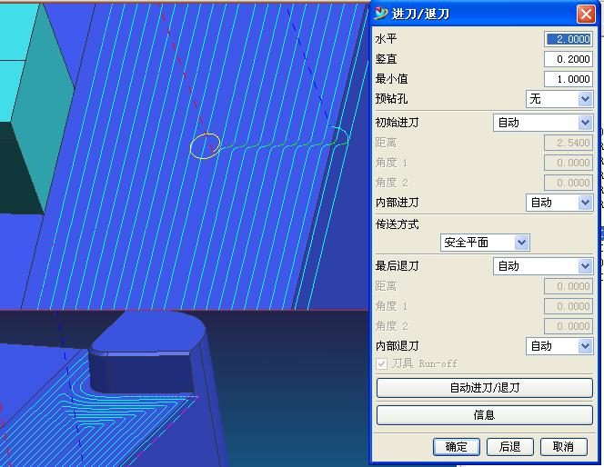

回复 2# WHC44 的帖子
版主,这样子下刀会不会恨了一点呢,?好像和直踩差不多,?哪个开始的高度不可以改吗。不能改到在加工面提高一点上面的位置吗?# H- L3 |2 N( v4 T7 t( R' B

把进刀速度设的小一点就没问题
发表于 2009-8-30 18:18:53 | 显示全部楼层 来自: 中国山东济南
UG有个进刀速度设置,默认情况是加工速度,也可以单独设置。进刀高度也可以自己设置,如果图形比较简单,或者已粗加工过的,可以设的低点,设的高是为了毛胚不好确定,为了安全。参数的设置要看你面度的加工件的条件(材料、是否热处理过、毛胚是否铸造等等),不要拘泥,只要有利于加工,都是合理的。如加工软料如铝,可以直接扎刀(刀具底刃不过刀具中心的切深不可超过刀具中心低点,过中心的只要利于排屑就可以)加工,硬料就不敢了,总之,不同的条件用不同的方法应对。

毛胚距离放小一点,或竖直距离也放小一点,都可以可以使螺旋高度降低,螺旋角度建议放1-3度,
* [6 C: R0 W8 J* z6 [! u
' ^2 W" N2 E, l, q: D" s- K" Y8 c/ O
螺旋高度=竖直距离+毛胚距离
