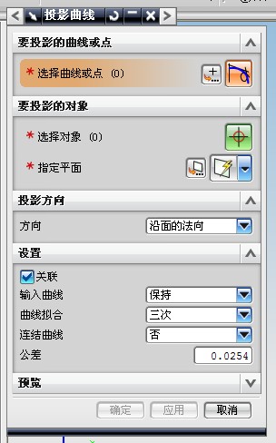

请问该功能中的曲线拟合方式(三次。五次。高级)和曲线加入方式(无。三次。一般。五次)的各含义及区别?

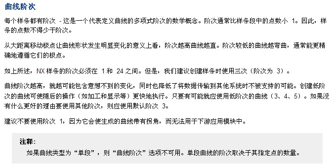

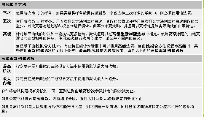

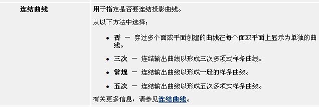

官方的解释是这样的 11.jpg 22.jpg 33.jpg 我也是刚刚学,现在还稀里糊涂的 没法详细给你解释了0 f; l/ M  b6 {$ N  R

我是这样理解的,阶次是和方程式挂钩的,阶次越高,方程式越复杂。一般使用,很少超过3 次的,除非你造飞机。曲线阶次越高,你做曲面的难度越高。
