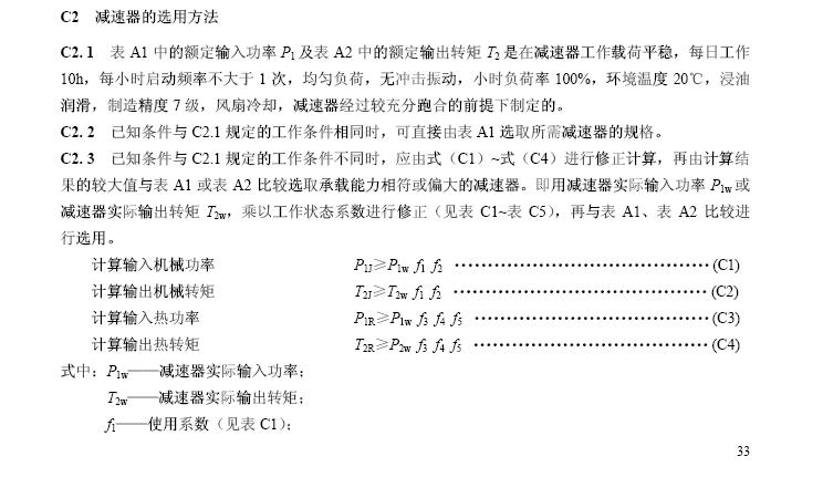

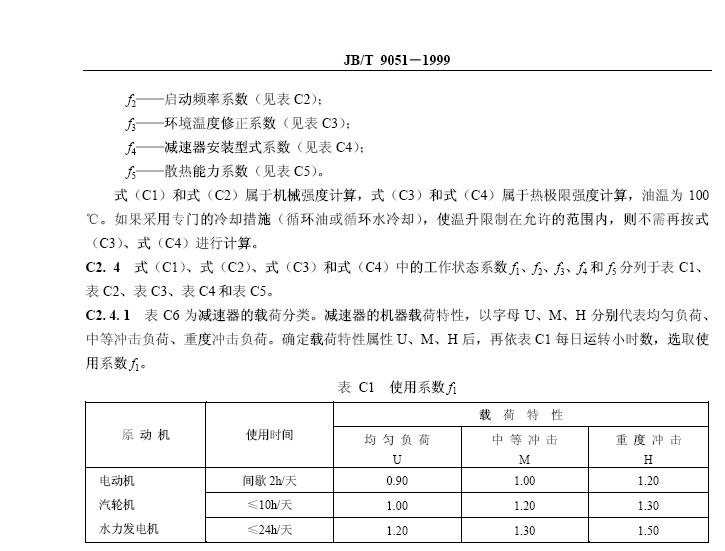

在JB/T9051-1999《平面包络环面蜗杆减速器》附录C《减速器的选用方法和润滑》中:
+ y  a  A4 g- i+ h6 @: E6 F使用系数f1与电动机、汽轮机、水力发电机如何对应选择?) J9 {* P6 h7 X" k' y, q& f4 J
