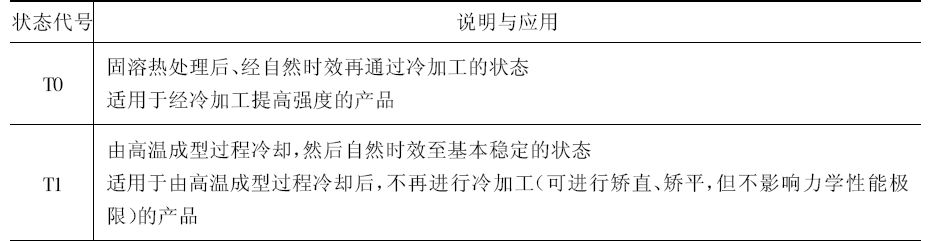

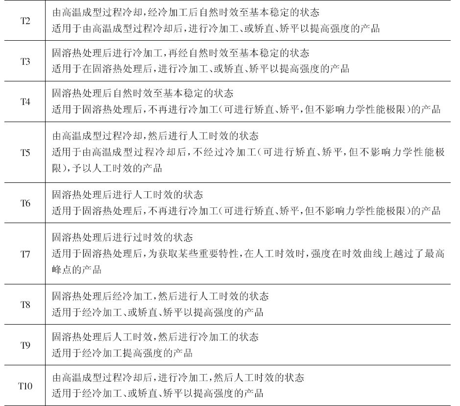

T1 热加工后自然时效冷却; T2 高温热加工冷却后冷加工,然后再进行自然时效的状态; T3 固溶处理后进行冷加工,然后自然时效的状态; T4 固溶热处理和自然时效能达到充分稳定的状态; T5 高温热处理加工冷却后再进行人工时效的状态; T6 固溶热处理后人工时效状态 T7 固溶热处理后再经过稳定化处理的状态; T8 固溶热处理后冷加工再人工时效的状态; T9 固溶热处理后人工时效,再经冷加工的状态 T10 高温热加工冷却再加工及人工时效的状态。
发表于 2009-8-29 12:43:59 | 显示全部楼层 来自: 中国江苏常州
变形铝合金的T1~T10表示方法见附图。
