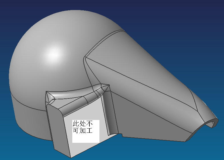

[求助] 如何加工此零件
发表于 2009-8-28 15:39:43 | 显示全部楼层 |阅读模式 来自: 中国山东滨州
此零件需在加工中心加工外表面,大约有3-5MM余量,铸铁铸件。
) M9 n3 X" |: W" Y# X4 k请高手指点:如何装夹(不能在上面钻螺栓孔),把零点设在何处易于找正和对刀。
; z* s# y* Q: ^& O* \( y此零件急需加工,谢谢帮帮忙。
发表于 2009-8-28 16:09:56 | 显示全部楼层 来自: 中国山东济南
铸造前没有确定好加工工艺,没有预留(铸造)工艺平台,会给加工造成很大麻烦。你这个件如果比较大的话,先加工底面基准平面,可以用一个圆环固定球面,另一端用“千斤”顶起来,基本调平后压紧,加工出底面(由于压板的关系可以分段调换压板加工);基准面完成后就好加工了,反转工件,底面可以打螺钉吧,不然装夹麻烦大了,(所以铸造前一定考虑周全,该留工艺台的地方不能省),以求的中心为加工坐标xy原点,以球的顶面为Z只零点,具体加工方法,自己想吧。

发表于 2009-8-29 03:14:27 | 显示全部楼层 来自: 中国广东江门
回复WHC44 2# 的帖子
WHC44就是行!做个夹具,底面打螺钉这个方法很好!
发表于 2009-8-29 03:15:45 | 显示全部楼层 来自: 中国广东江门
以最高顶为加工0位不就行了吗?
发表于 2009-8-29 10:05:06 | 显示全部楼层 来自: 中国广西玉林
赞成二楼的方法
发表于 2009-8-29 11:14:12 | 显示全部楼层 来自: 中国北京
用球下面的圆面和不加工的面来定位。就可以加工了
