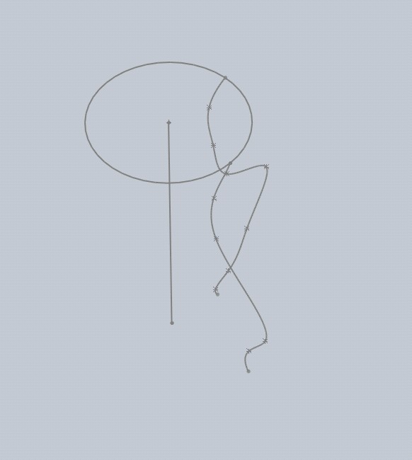

为什么我这个扫描扫不出来 高手给看看; l' s  N+ _# s- j3 i9 g
轮廓是椭圆就能扫描出来 是个圆就出不来 轮廓没有什么要求. j& R6 {& e) r% p4 Y) e

如果引導線是有變化的橢圓可變,圓形就不可變,就會掃不出來.
发表于 2009-8-28 16:19:35 | 显示全部楼层 来自: 中国上海
轮廓是圆,有两条引导线,就是过约束,不能成形。
