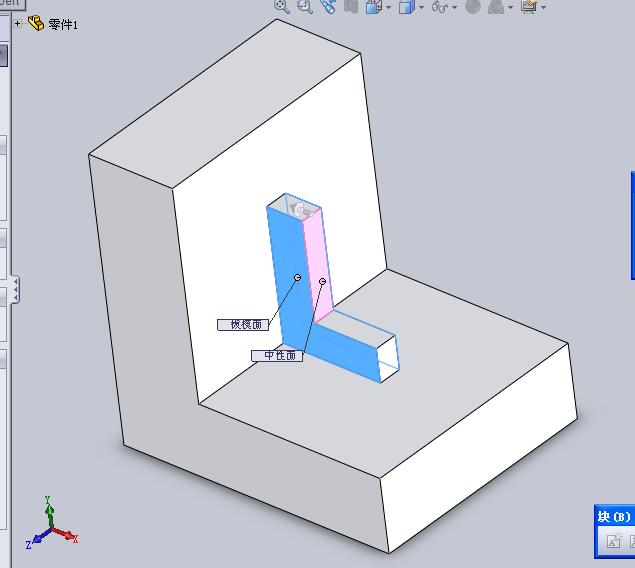

内部的小部分两面拔模,中性面选中上面的,拔模后下面的变乍了,只有上半部分合要求,见第二个图,如何才可以两侧面同时拔模达到方向一致?

回复 1# dongjiekey 的帖子
你这种选择 结果就是这样的啊

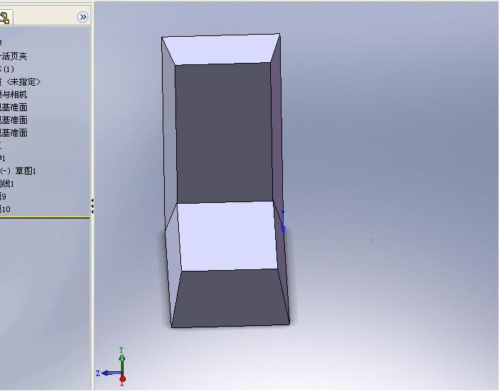

发表于 2009-8-28 15:55:44 | 显示全部楼层 来自: 中国山东淄博
1、用分割线将拐角面沿角分割;2、用分型线拔模

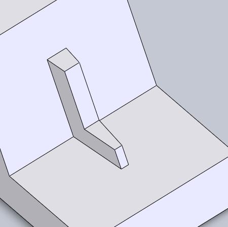

发表于 2009-8-29 10:24:08 | 显示全部楼层 来自: 中国上海
是要这样吗?8 \. P1 q7 g0 n: @0 x

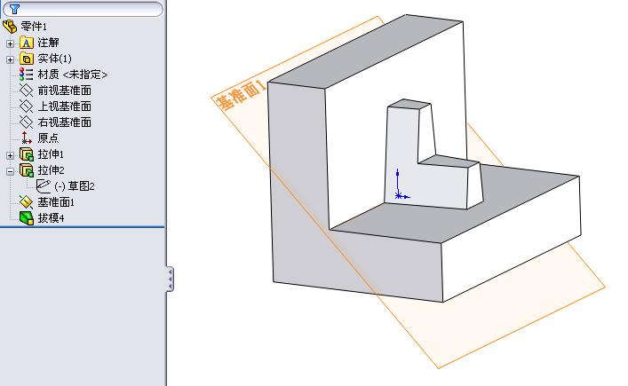

发表于 2009-8-29 11:22:04 | 显示全部楼层 来自: 中国山东淄博
不老的方法是正解
 楼主| 发表于 2009-9-1 14:54:04 | 显示全部楼层 来自: 中国浙江温州
正确,不知道如何做出来的?
发表于 2009-9-1 15:10:10 | 显示全部楼层 来自: 中国山东淄博
原帖由 dongjiekey 于 2009-9-1 14:54 发表 http://www.3dportal.cn/discuz/images/common/back.gif
: e0 X; `, x5 G" B. q( W6 p正确,不知道如何做出来的?
I
! l4 ]3 q9 i5 ?. z2 d0 JI不老的结构树不是显示的很明白吗
发表于 2009-9-1 15:24:19 | 显示全部楼层 来自: 中国山东青岛
不老叔总是给人意想不到的方法。。。。 :good :good :good
发表于 2009-9-1 15:36:06 | 显示全部楼层 来自: 中国江苏南通
不老叔,的确牛,看了你的很多方法,别出一格
发表于 2009-9-1 16:14:09 | 显示全部楼层 来自: 中国浙江宁波
按不老的,建一个拔模面,有拔模方向还不好搞定,中性面可以用拉伸曲面,这样草绘起来调拔模角度容易很多
发表于 2009-9-1 17:14:39 | 显示全部楼层 来自: 中国山东淄博
原帖由 qjd2008 于 2009-9-1 16:14 发表 http://www.3dportal.cn/discuz/images/common/back.gif
( u0 R: ^5 h/ x7 |7 t按不老的,建一个拔模面,有拔模方向还不好搞定,中性面可以用拉伸曲面,这样草绘起来调拔模角度容易很多
7 l/ C* Z7 q8 e  X' ?不老画的基准面就是中性面。
