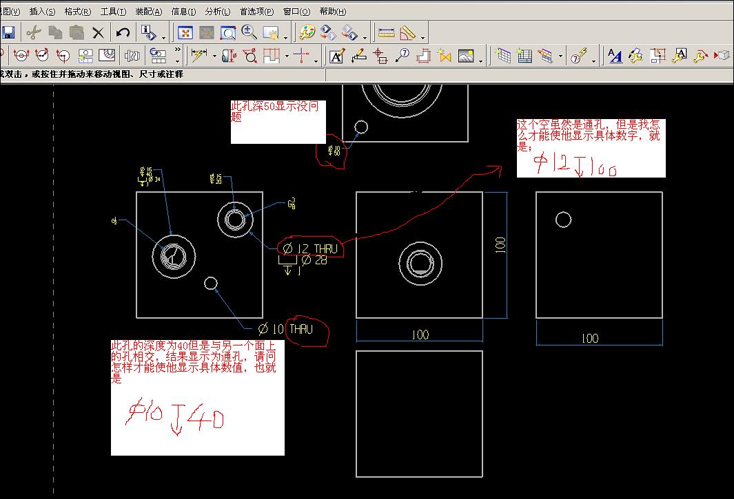

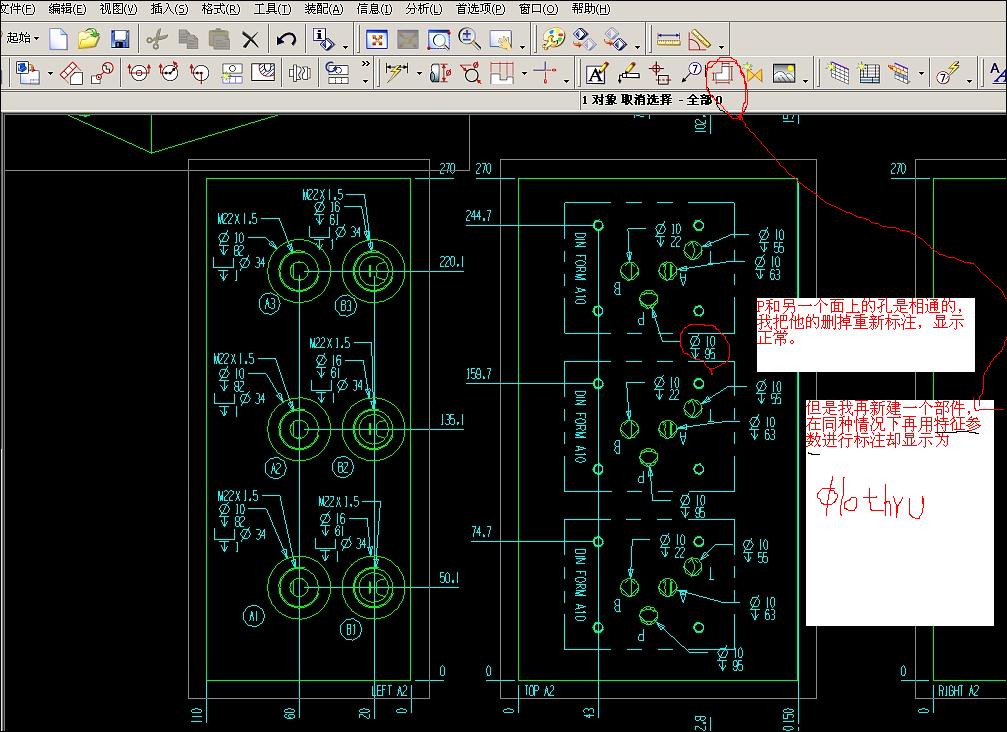

郁闷啊,怎么也琢磨不出来了,希望版主指点指点啊。在他做的文件里,不管是通孔还是相交孔都显示实际深度,而我新建一个再标注就不行了,我也找不出区别在哪里?

呵呵  你还真有股钻牛角尖的精神!8 m% O7 G4 ?% o$ p  q' ?% S
不是告诉你了要手动编辑文本吗?
5 |/ V( a" J+ _7 T4 J$ a6 _如果你做的特征是个通孔,NX必然识别为THRU。就是你说的第一种情况,这时你要想显示数值就得手工编辑。: t$ }' ]  K! M7 b6 e' j- P  |
还有你说的第二种情况,由于两孔交叉而识别为通孔。因为NX识别是否为通孔是根据“孔”的终至面是否钻空来判定的。比如你钻深50的孔时正好钻到一空腔里,就会被识别为THRU。此时你也得手工编辑了。
, p' ~! Q* l5 Q/ D; x& q至于你标出的95深的那个孔为什么是数值是因为你没有仔细观察那个赵工的图,它为了不出现THRU故意把孔打深,孔终止处已经穿过空腔打到了壁上,这样就不会识别为通孔了。其实那个孔90就已经能打通了。

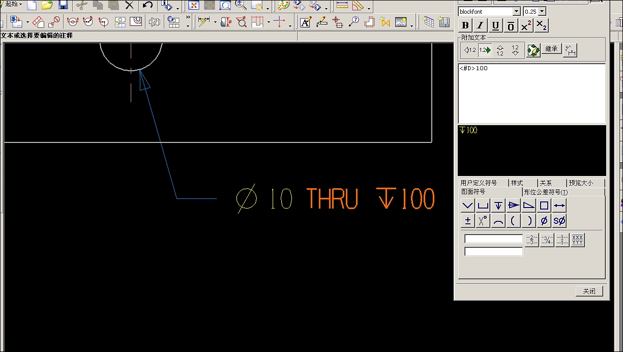

呵呵,怎么手工编辑啊?把THRU删了,右击也没有---编辑附加文本,点击注释编辑器也没用了,不删除THRU到可以编辑但是会出现下图的情况,把THRU删了用--注释编辑器---写一个放在在后面显然不行的,拖动别的标注的时候它就不动了。

呵呵,怎么编辑啊?把THRU删了就没法编辑了,用注释编辑器写一个放在后面,没关联性啊,拖动别的标注它不随着移动的。
发表于 2009-8-28 10:52:16 | 显示全部楼层 来自: 中国北京
在THRU上点右键——编辑附加文本——左键单击THRU。

我试过了,没法把THRU删了。删除后就没法编辑了。
 楼主| 发表于 2009-8-28 11:57:29 | 显示全部楼层 来自: 中国上海
呵呵,不好意思,终于搞明白了,非常感谢版主。ug这东西挺有意思的。
