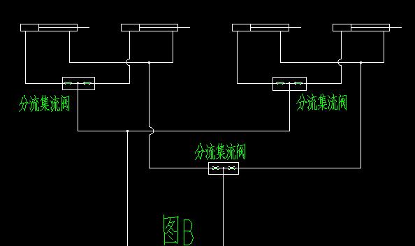

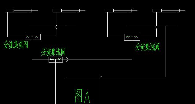

油缸参数完全一样,之前的控制也一样,图A与图B两种情况,同步效果有什么差别么?

我认为,图B的同步精度要好与图A的同步精度,我们公司的同步是采用图A,上升下降时的同步误差在4%左右,有用过图B回路的高工们,能说下图B的同步误差是多少
发表于 2009-8-27 14:04:04 | 显示全部楼层 来自: 中国上海
我没用过,但我认为图A的好些,多用了一个分流器分流更稳定
发表于 2009-8-28 10:45:44 | 显示全部楼层 来自: 中国上海
多用一个,它的同步精度不会更高,只会更低,
发表于 2009-8-28 11:09:23 | 显示全部楼层 来自: 中国广东深圳
用A的就行了,分流集流阀装单路的就可以控制油缸的伸出和收缩# l6 Y( W4 s4 R+ e% X

3 [; m/ _6 Q4 [( @  b4 w( W1 @2楼的4%的误差很正常啊,,分流集流阀的误差就是在3---5%之间,
7 a0 J. Z" h8 g5 n* F+ A2 M) H- ~0 L; X要想同步效果更好,就用同步分流马达了,不过成本要高.

图A和图B都用的是3个分流集流阀,A是油缸伸出时,都是分流作用;B是两个起分流作用,一个起集流作用。油缸缩回时,则相反。
发表于 2009-8-28 15:41:55 | 显示全部楼层 来自: 中国广东深圳
以前我所用的同步阀,控制两个油缸,油缸提升和放下横梁,横梁上的负载不均匀.油缸竖直安装,有杆腔朝下,同步阀就装在两个油缸的下腔.可以控制俩缸的伸出和收缩基本同步.

要求同步精度高可选用 液压分流同步马达,铝合金齿轮同步分流马达精度在1.5%~2.5%,铸铁齿轮同步分流马达控制精度在2.5%~3.5% ,要求同步精度更高到话用柱塞式同步分流马达,精度为0.5% 详情可咨询 MSN [email=gwpp1981@hotmail.com,QQ]gwpp1981@hotmail.com,QQ[/email] 1273480295 tel:13910885142

伸出和缩回都需要同步吗?看起来A比较合理
发表于 2009-9-9 16:24:28 | 显示全部楼层 来自: 中国云南昆明
如果控制精度高,需要两种流量规格的分流集流阀,我用过图A接法,图B没用过。
