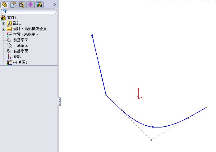

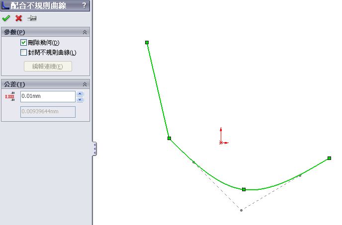

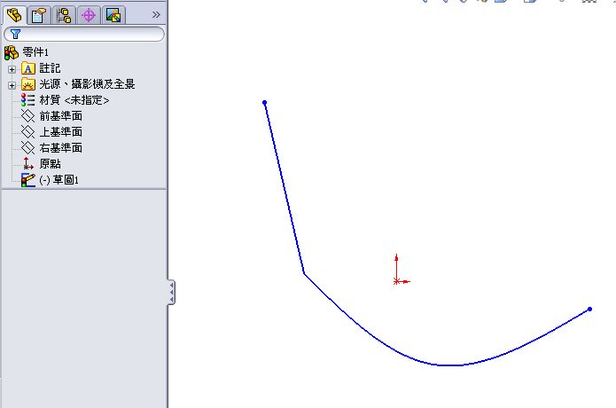

雖不知把兩條線溶合的用意是什麼,但是還是告訴你套合曲線可以達成你的願望.# O% K2 C. v8 w1 f5 A+ X0 ?4 }
請比較前後兩圖差別
2 K  s0 P& w' H, O! z
# U' s% w4 E0 @6 {9 r taou1.jpg " A4 Q; J) W6 o' P8 Q
9 n. h$ p1 M3 k( l/ L# h0 K+ t7 r( T
taou2.jpg , @/ _0 M/ c/ I; \3 Y. O2 v, f

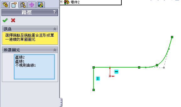

雖然我還是不知把兩條線溶接后要用在那裡,但是我還是告訴你有另外一個方法可以達成你的願望.
7 j* J( t5 I/ ?3 ?4 H path1.jpg 7 L  a7 ^2 ?- ]2 k
