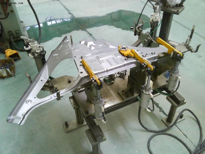

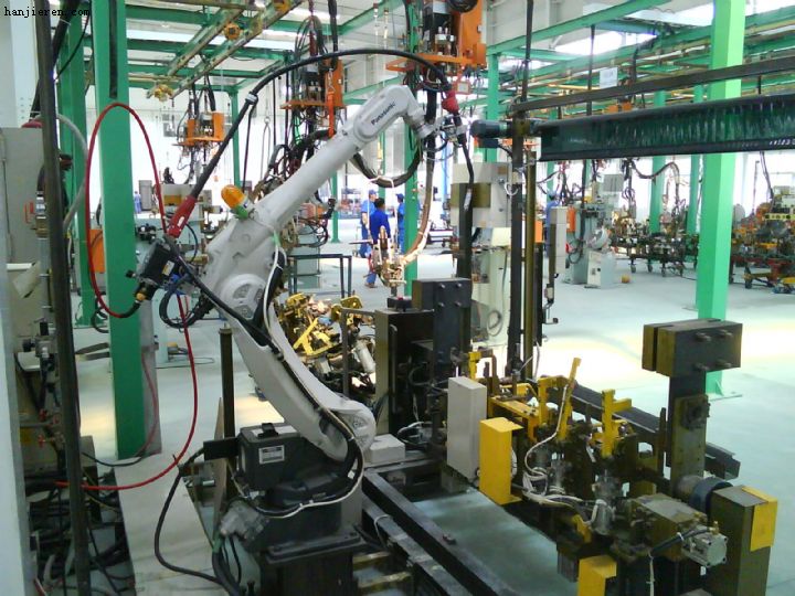

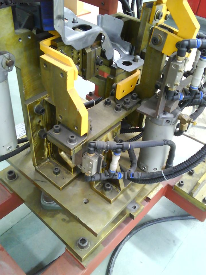

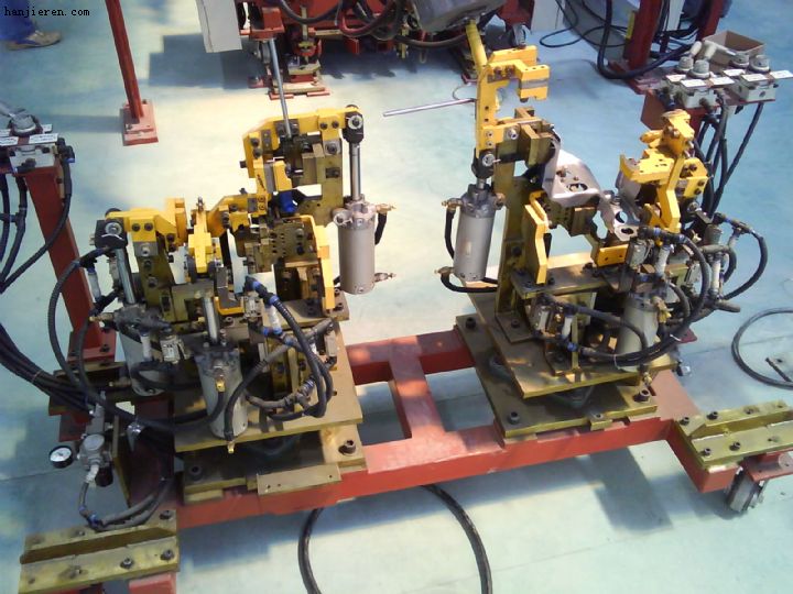

发表于 2009-10-28 21:52:46 | 显示全部楼层 来自: 中国上海
原帖由 pmhpang007 于 2009-8-27 13:26 发表 http://www.3dportal.cn/discuz/images/common/back.gif5 C! S2 M# M' m
大多数焊接工装是为某种焊接组合件的装配焊接工艺而专门设计的,属于非标准装置,往往需要各制造厂根据本厂的产品结构特点、生产条件和实际需要,自行设计制造或者外协定做。焊接工装设计是生产准备丁作的重要内容之一, ...
: T1 M3 z* z$ V/ p; {8 B
非常同意你的观点, 一个好的焊接工装要具备' g# J( o; y0 b! w8 _
1。保证焊接件的定位尺寸精度符合图纸的要求。9 D) k0 Q9 N; m; U/ \' o* K8 I
2。最大限度的满足焊接操作员的方便(能快速退出焊接件)和提高效率。+ Z  w( t, q2 c) \
3。定位夹紧后能起到控制焊接变形的作用。& s3 ]) P1 Y8 d( Z
4。工装的自动化以配合焊接机器人和自动化焊接。http://1http://2http://3http://4
