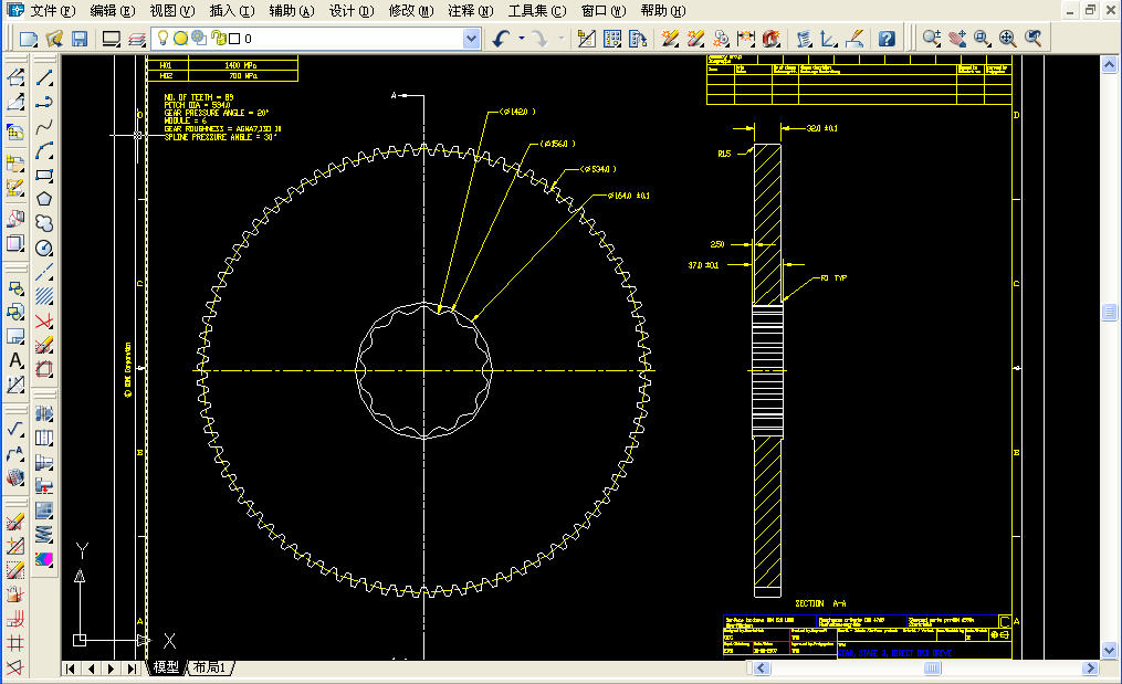

[求助] 齿轮图纸问题
发表于 2009-8-26 10:44:27 | 显示全部楼层 |阅读模式 来自: 中国上海
大虾们看一下这个齿轮内齿是不是渐开线花键。4 A# |1 {5 ?4 T9 \

发表于 2009-8-26 12:16:41 | 显示全部楼层 来自: 中国江苏常州
1.图中标注及参数不全。三角齿花键可能性较大。
$ P" W0 C1 b, \( |( E2 P6 g2.是哪个国家或公司的产品?说明一下,便于判断和对比标准。) D+ M: L# f# L8 c/ }) f, R6 e
3.最好直接向客户提出,要求提供完整参数,提供有关标准。7 r0 P8 W1 h; D. @

发表于 2009-8-26 22:25:58 | 显示全部楼层 来自: 中国河北张家口
1:不是渐开线
; J; i% |6 q# E  B0 h2:从图上看,50%可能为摆线,与其配合部件应为摆线针轮传动" h) Q4 O) M( t) U2 r, t7 Y
3:也有可能是正玄曲线,此轮可能是一个内曲线柱塞泵/马达部件
" Y: d) R# C) z; n) [. b4:绝不是三角花键

发表于 2009-8-27 10:07:13 | 显示全部楼层 来自: 中国江苏常州
请楼主提供进一步信息
