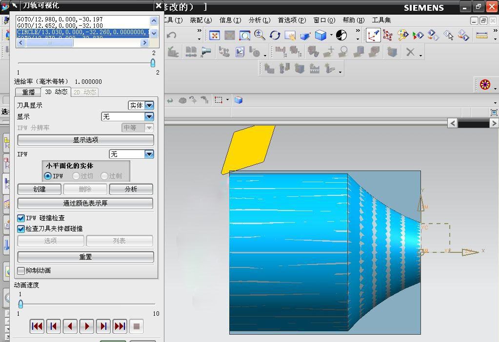

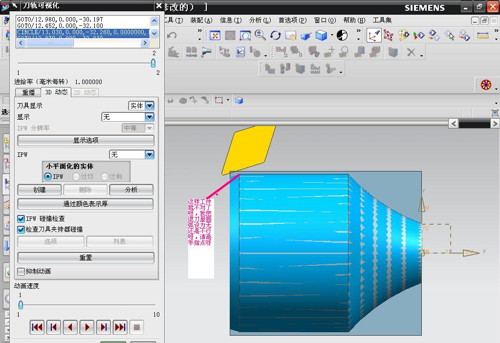

我刚开如搞UG数控车,以前是手动编程,如图1,刀具在做完后,为什么为向前沿伸一段,如果正常的话切到终点后不在向前走,然后提刀的,我在切削参数里改后不能搞好呀,
这是仿真后的
这是仿真后的

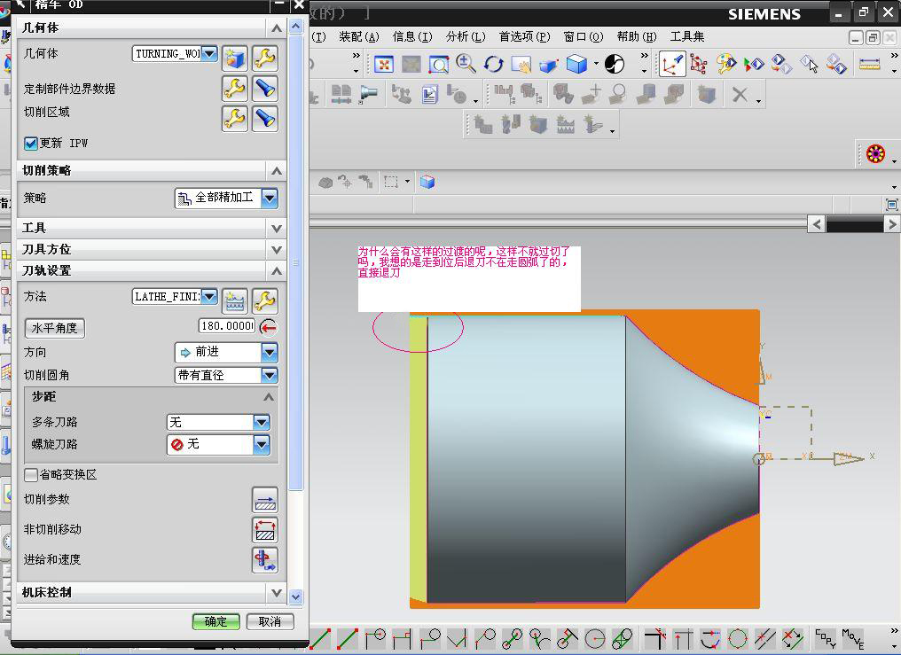

这是我PS后的图,这是我想要的结果
这是我PS后的图,这是我想要的结果
这是PS后的仿真,
这是PS后的仿真,

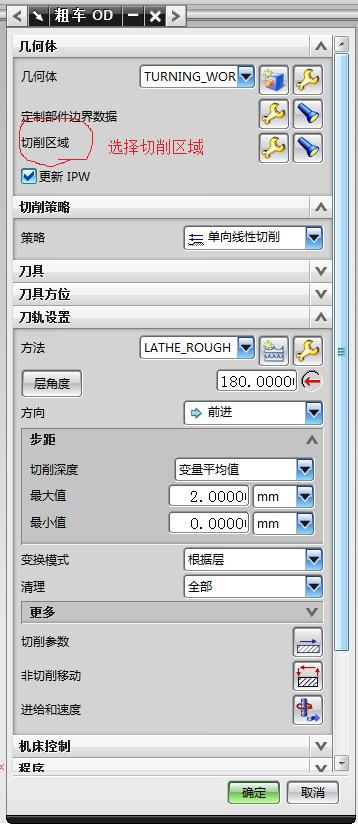

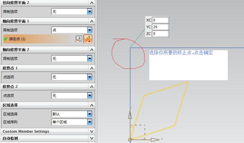

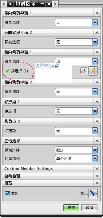

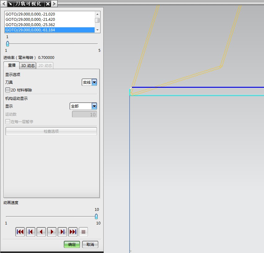

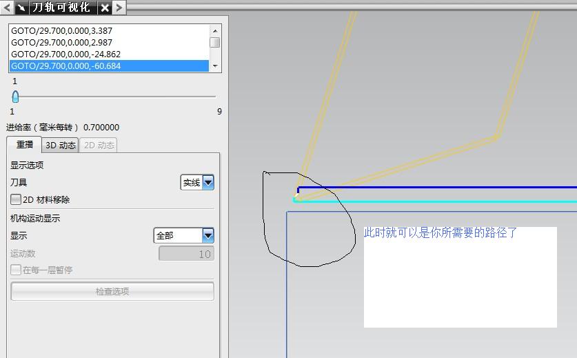

发表于 2009-8-25 23:33:43 | 显示全部楼层 来自: 中国重庆
这个问题应该这样的,我做了一个 test.rar (43.22 KB, 下载次数: 51)

9 c1 m3 W& ~% z2 P9 Y1。如果说你没有毛坯你的加工还有意义吗?9 s8 F8 C, W# l' k9 P

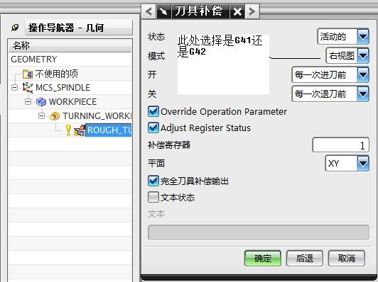

2。至于电脑还是在机床上补正下图可以说明你没有看到而已9 Q$ E$ _0 o9 ?0 z7 i! r# ~
; r$ I/ h  l3 B0 p8 O8 t6 E3。关于刀具补偿是电脑上补还是机床上补,请你搞清楚刀具补偿再来看问题。在我看来这是一个理解的问题。% r, H7 ^. n" ~3 P  w5 v! v8 h' x4 C
4。我在UG上用0.8的刀尖生成的程序,加工后发现工件尺寸不对难道还要我重新修改刀尖大小重新生成程序上传吗?

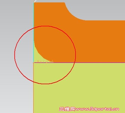

发表于 2010-6-30 12:26:47 | 显示全部楼层 来自: 中国香港

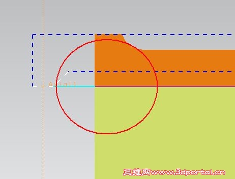

又看到这个帖子了,2楼的写的非常详细了,忍不住想补充一下,尽量完美。建议实际生产中,将轴向修剪X坐标向后退一点,因为如果按目前的加工的话,会在根部留一个刀尖半径的圆角,而再延伸一点的话,就会直接把这个刀尖圆角给消除,这样外圆会比较光顺。下图是2个外圆根部的细节比较图。
