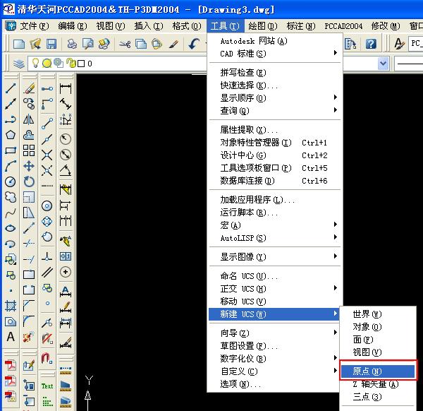

发表于 2009-8-25 16:41:24 | 显示全部楼层 来自: 中国上海
除了楼上的办法外,还可以重新设定原点,也能达到同样的效果。0 G! Q# }, b6 u+ _9 K
点工具(菜单)→新建UCS(W)→原点(N),然后用鼠标在屏幕上指定你要设为原点的点就可以了。
