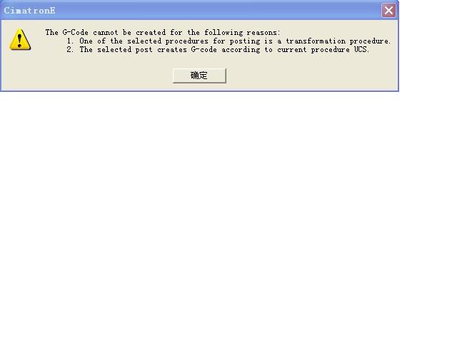

镜像程序后用GPP后处理处理不了!用GPP2后处理能处理,可速度特别特别慢!不知是否lic不完全的原因?!还是……
7 w9 V! g' {) Y6 ?' v不知大家有没有遇到过?

楼主用的是中文的还是英文的,跟版本也有问题,个人认为跟模拟crack没关系。

中文版 SP1
 楼主| 发表于 2009-8-25 12:07:00 | 显示全部楼层 来自: 中国河北沧州
换用英文版问题依旧!
发表于 2009-8-25 12:26:05 | 显示全部楼层 来自: 中国浙江宁波
我还没碰到过,一切功能正常。应该是你后置处理文件问题,建议你在论坛下一个后处理试试。

E9正式版的镜像文件和试用版有点变化,我觉得适用性更强些。不知为何你会出现这个现象?E9BETA版有这样的问题吗?8 u: a9 ]* E/ P
不如你把文件传上来比较好分析。用DEMO正常吗?
 楼主| 发表于 2009-8-25 14:14:12 | 显示全部楼层 来自: 中国河北沧州
用demo后处理正常,用GPP2太慢!还有用e9的GPP2 EX2编辑器,打开低版本做的EX2文件,显示为空白,不知怎么回事!
发表于 2009-8-25 14:24:56 | 显示全部楼层 来自: 中国四川绵阳
你看DEMO和你的POST在DEF下的MCSYS选项上有什么不同
 楼主| 发表于 2009-8-25 14:43:09 | 显示全部楼层 来自: 中国河北沧州
我修改过,支持多坐标的
 楼主| 发表于 2009-8-25 15:01:02 | 显示全部楼层 来自: 中国河北沧州
用gpp不能后处理的原因找出来了,MCSYS设置有误。用gpp2慢还不知什么原因!

发表于 2009-8-25 15:49:25 | 显示全部楼层 来自: 中国广东深圳
有个问题想请教ymcoming老大是怎么解决的:
% \  E1 M* @( E    工件用偏移之座标系出程序单时出来的座标值不对,如:z_min值.改DEF文件座标系也没用,要用GPP2后处理一次并选择first.proc.ucs才行,这样很麻烦.
发表于 2009-8-25 16:44:48 | 显示全部楼层 来自: 中国四川绵阳
这个问题是相应的GPP2后处理有问题,需要修改一下。
0 C7 H( ?) s% S4 y" `3 f
0 u$ Z* U" I1 V  x# ]' [! m具体怎样解决,我都忘了,要查查我的修改文件才知道 。
% A) z, L- l6 T: z* y3 B+ X, j# ?打开report-post.ex2:
  c3 b$ ]  ?0 u6 u& y在STARTUP项加入:
: J: K" q$ F! V0 _REF_UCS_TYPE = 2 ;
2 P7 e2 V1 `& T5 }2 W8 Z7 L
5 I6 j0 E( x1 A3 j+ V7 t重新编译一下就OK了3 |2 t7 X' b$ ]- R6 G+ [5 d) W  @# }" S
8 b8 m% O" x9 z0 a
[ 本帖最后由 ymcoming 于 2009-8-25 17:50 编辑 ]

是后处理的问题,把MCSYS设置改到第3个就行了
