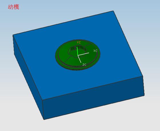

初学者向各位大哥大姐请教分模问题

发表于 2009-8-25 13:15:20 | 显示全部楼层 来自: 美国
这个件不复杂啊,直接从最大圆上边的圆角处分型,因为大圆处是倒拔稍,其他的地方应该是没问题的,直接动定模成型即可。

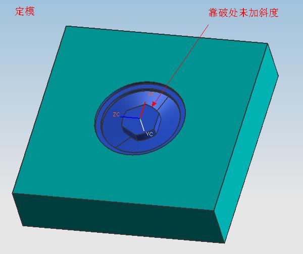

发表于 2009-8-25 14:48:10 | 显示全部楼层 来自: 中国山东潍坊
发表于 2009-8-25 15:32:33 | 显示全部楼层 来自: 美国
楼上的是不是没有注意到那三个挂钩啊?从图片上看不到。还有,动定模分型感觉好像不对。不过图片太小,看不清楚。
发表于 2009-8-25 16:38:37 | 显示全部楼层 来自: 中国山东潍坊
没问题,小钩直接插穿成型,见3 D

发表于 2009-8-25 16:40:07 | 显示全部楼层 来自: 美国
呵呵,不用看,那个简单,只要注意到了应该就没有问题。
