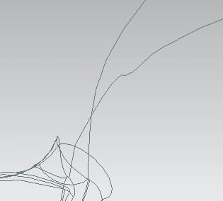

请教whcc
这个通过曲线组里的曲线条有点乱。两边的不一样。我不太理解。包括一些不太光滑的曲线,有的还扭曲啦~!
0 S3 P) _" H  N  t5 r 7B35DCCD-9B6F-4232-8717-BFF53F2E468C.jpg + F/ s7 G; T* Q6 k" E
; d4 i8 Q# H; a' x. N+ k
发表于 2009-8-25 18:26:06 | 显示全部楼层 来自: 中国山东济南
扭转的原因大多是选择曲线时起始点和方向不一致造成的,可在做截面曲线草图时事先将曲线在象限点打断,以保证选曲线时起始点一致,方向可用方向开关控制。
