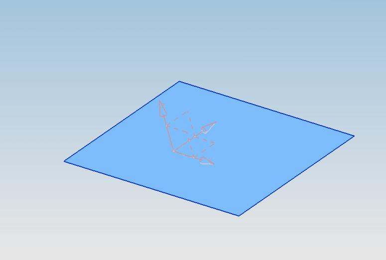

随手画一个矩形,怎么一矩形的边界做成一个矩形的面

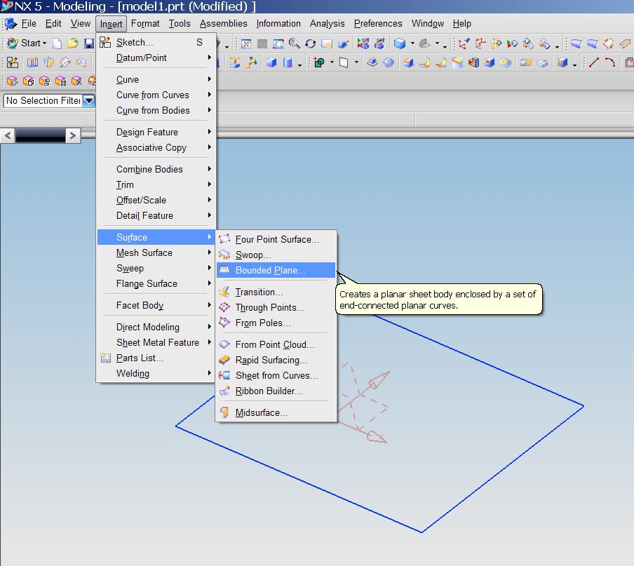

发表于 2009-8-24 13:29:09 | 显示全部楼层 来自: 中国上海
画一个矩形然后使用bounded plane(如图1)功能利用矩形的边界就能做成一张面(如图2)。

我在厂里 都是做一个实体,在把实体的面偏出去,后吧实体删除,在把刚在偏出去的面偏回来,版本是英文的,师傅是这样教的,自己也这么用,总是感觉很麻烦,今天学习了
