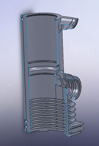

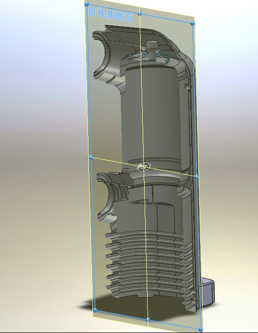

大家好。看图片吧; E! y' z4 S% W8 m
不能截图。。。
9 a+ l- m; l- D+ B/ b' U3 { QQ截图未命名.jpg % |4 X  o0 e/ p6 _
文件。。。呵呵,有劳大家了

看看你的侧面两个孔都是半个,让回转体遮住了,你这图不能用还称什么重量啊?

& i: L" S% a# z( K7 i 1212.jpg
; b7 ?- b* @, d/ c! L我现在吧它搞成一个密封的曲面实体,但是缝合时候转化实体的时候却没效果
, u* S% N! p3 y. f% ~这怎么回事?[local]2[/local]

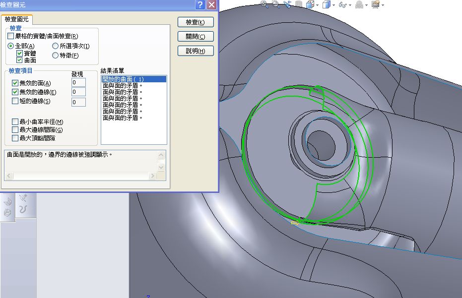

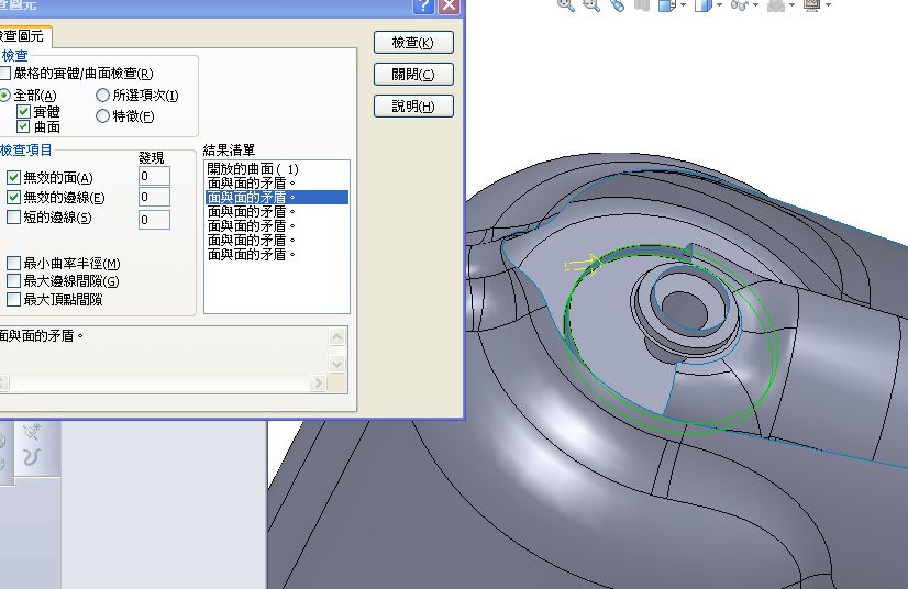

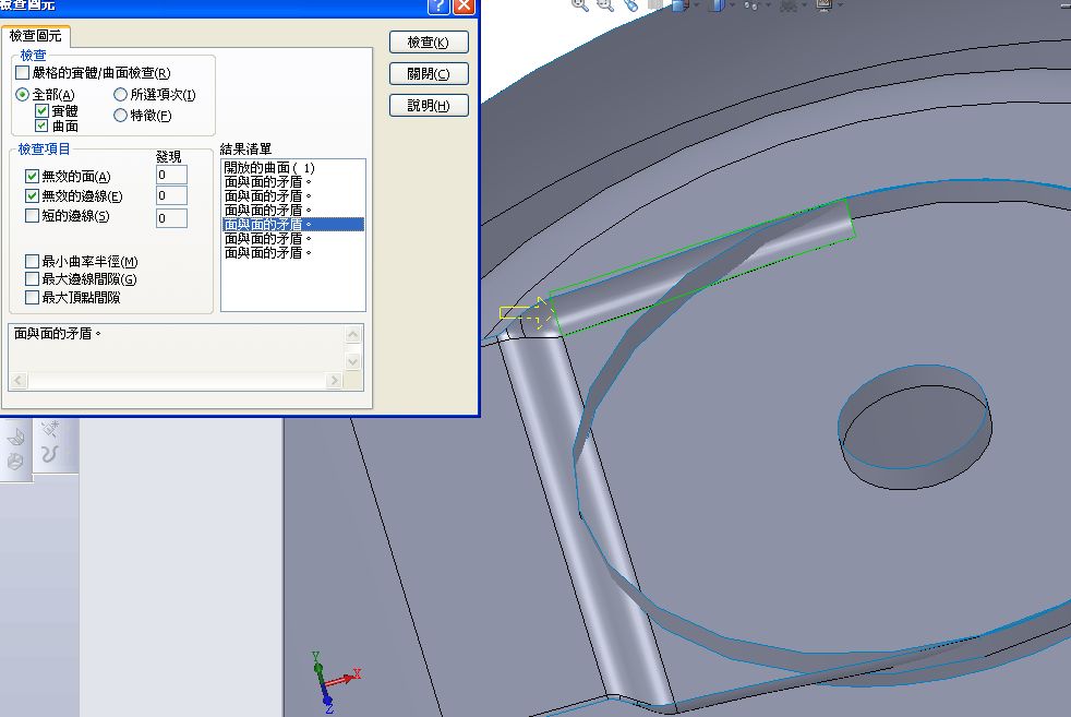

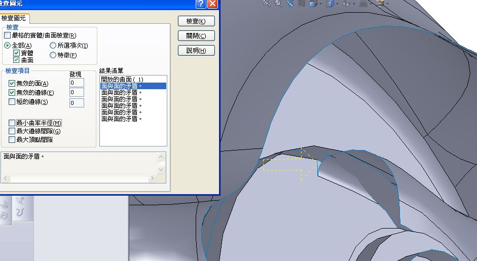

发表于 2009-8-24 11:47:55 | 显示全部楼层 来自: 中国广东惠州
檢查結果有開放的面和矛盾的面因為不知原始形狀我想修補好成為封閉曲面就可轉實體.
! U9 j: ?% I6 M) M' e7 J8 b mei1.jpg
( z- H* K4 }. D# Q mei2.jpg ) V$ p  |4 W/ U* O, E' R& T. u
* M8 }' ~4 y& x& o5 h! H: g3 q) q9 c mei4.jpg
 楼主| 发表于 2009-8-24 11:49:21 | 显示全部楼层 来自: 中国福建厦门
回复 9# danilso 的帖子
嗯。。。上面那些被我砍掉了。。。
