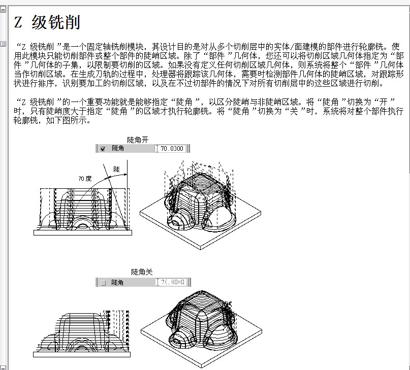

在UG中有很多的操作都有“陡角必须”这个参数选项,其实它是一个怎样的参数项呢?应该怎样来控制的呢?比如设置了陡角必须为60度,则在60度的曲面范围内会执行怎样的生成结果……望各位师傅和老师指点指点!& l9 L$ D: Q( t$ \# a: J5 v
0 a7 Q$ L- Q6 x; N6 N0 f; R& p谢……
发表于 2009-8-24 08:16:31 | 显示全部楼层 来自: 中国山东潍坊
就是将陡峭区域限制在大于陡峭角值的区域* B: [2 Z5 |* o) `
至于在哪边产生刀路,还取决于你陡峭包含的选项( D- ?8 u; C) I% r& _

真是太谢谢楼上的这位老师了,我对UG来说还是新手来的,有很多的参数都不是很明白,$ W' ^+ t+ P0 W5 [
2 X8 O0 Q; F- [& T. i多谢指教!
