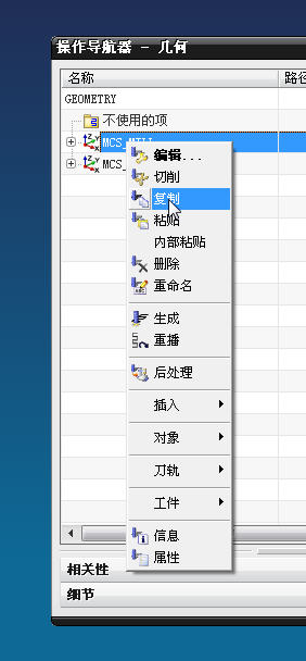

发表于 2009-8-24 10:03:39 | 显示全部楼层 来自: 中国上海
给你发了个图,就是下面的形式来做就可以了。9 ?- h  d& V7 p2 Z0 T2 ], g5 k4 \: Z& k
' [( K: U* g8 T4 ^% y
分成2个坐标就可以了。
otnt + 3 应助
发表于 2009-8-24 11:16:34 | 显示全部楼层 来自: 中国山东济南
在“操作导航器”(注意在进入前先在“导航器”工具条中选中“几何体”)里采用“复制、粘帖”的方法,可以创建多个加工坐标系,每个坐标系都可以在任意面上单独定义,但给操机者要有完备的加工单,以防搞乱了。
