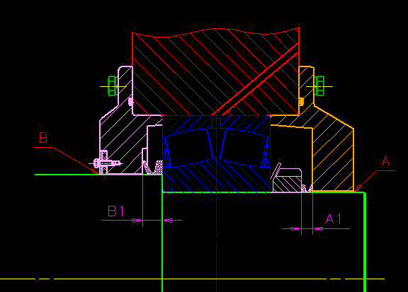

最近新设计的设备上发现在轴承两侧端盖处有漏轴承油脂现象,而且是在刚装配完试运行几转就发生严重漏油,如下图A和B处,请高手指点一下有什么可改进的措施,该结构发生漏油的主要问题在哪里?尺寸A1和B1在结构中比较难控制,是不是漏油的主要问题,有什么经验措施可以改善?谢谢!
: t2 V, i8 ^/ P0 Y4 z# `该结构内油压基本没有;5 V& s0 I, i: R1 ^# S6 ]! h
与V型密封圈相接触的端盖表面粗糙度为Ra1.6
* j! C2 G6 d8 ^( a& L漏出的油脂未变色;
9 x8 W6 ?$ N8 i* Q1 |% g轴的转速为低速;

密封形式选择错误,应在轴孔配合面上进行密封。也就是用沟槽+密封圈密封
发表于 2009-8-24 08:51:49 | 显示全部楼层 来自: 中国四川成都
不知你的具体结构,从图上看A处应采用闷盖方式,不要用透盖,B处的密封圈改为双唇口的L型骨架密封圈为好。
