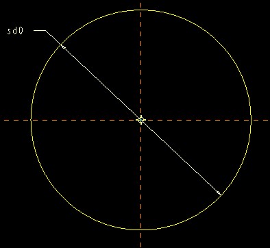

如图,草绘中的尺寸代号d0为系统自动命名,怎样将它随意更改为自己定义的代号,如A或B等。

回复 2# zwt760428 的帖子
做好特征后,在尺寸的属性里修改Text项中的Name,就可以改名了。

这个好像改不了,不知道你的意图是什么?要是只是为了好看自然一点那你要习惯PROE自定义的符号了。 要是为了后面建模引用该尺寸代号方便记忆的话那你可以在关系里定义A=sd0就可以了。

2 y5 Y# P/ @2 G! _! Y- _' `+ _我的想法是:比如要建立螺钉的族表,是否可以按照手册上的参数来建模,比如D和d,以及长度L等,这样方便绘图,而不用记sd0是什么尺寸,sd1是什么尺寸。

按照你的说法做,只能更改二维图的尺寸代号,而无法更改三维草绘中的尺寸代号,我想更改三维草绘中的尺寸代号,因为我不想用系统自动生成的代号。) A1 V- W( l* O% S& E( X
