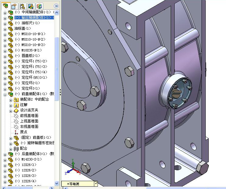

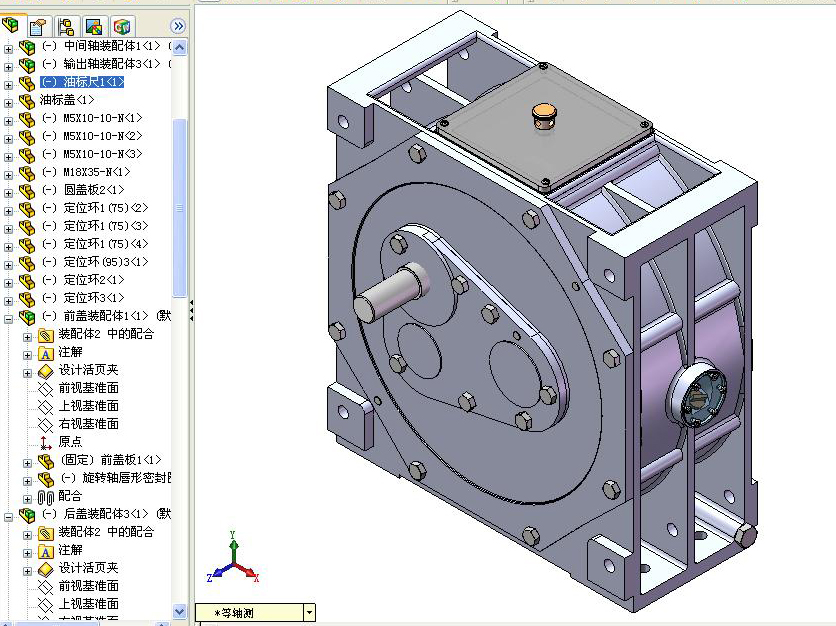

油标内藏,有机玻璃遮盖,设计可算独到!
发表于 2009-8-23 09:33:23 | 显示全部楼层 来自: 中国河北沧州
查看油尺还要卸六个螺钉,麻烦不?为什么不采用常规的油窗设计?既直观又经济。楼主能否给个如此设计的理由?

 楼主| 发表于 2009-8-23 11:35:54 | 显示全部楼层 来自: 中国山东青岛
原帖由 tajihu3397 于 2009-8-23 09:33 发表 http://www.3dportal.cn/discuz/images/common/back.gif, z/ @5 ?) V1 J+ f. s8 ?
2 t+ G8 s/ }# z. e% k3 U% S
0 K& U; i# X3 f
" h& i- r: ~; N" A, L实际上有一个就可以,油标不常用,内置还是有优点的!

发表于 2009-8-23 11:47:48 | 显示全部楼层 来自: 澳大利亚
减速器?设计的不是很细。是练习的东西?
发表于 2009-8-23 12:52:26 | 显示全部楼层 来自: 中国广东佛山
楼主的减速设计了很久了啊!要是在企业的话炒鱿鱼了,

 楼主| 发表于 2009-8-23 21:49:55 | 显示全部楼层 来自: 中国山东青岛
原帖由 shubinf 于 2009-8-23 12:52 发表 http://www.3dportal.cn/discuz/images/common/back.gif( U& i$ d$ I; E! P1 s8 |+ s. @( j
6 ~: ~; T: _8 x9 H$ L+ t1 u
# Y; O$ B% p* u" l, ^7 n- a

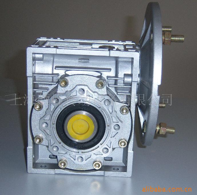

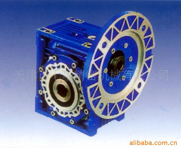

企业是有分工的,是一个班子,绝对不是一个人独立设计一种减速机,所以会快一些,比如浙江博能,就有专门的设计团队.(市场分析、概念设计、修改;技术设计、工艺设计、标准化;仿真模拟、修改,试制,最终定型)我曾在企业干过11年,这点我清楚。如所有的计算、结构设计、验算都由一个人来做,谁能一周就设计出来?不知你这位是干什么的,是只懂SW吧,可能对产品开发不太懂吧!
. [  _5 R. F" l9 l: |7 H6 s: g2 _& v1 W: K! N1 e
这个减速机内外部零、部件、包括整机都根据预定的参数进行了详细的分析计算,图纸出来就可以投入制造的,不会象个别同志只会搞个空壳,内部零件好象蜗轮无齿,蜗杆无纹,轴无键槽。
9 m5 I0 p5 z7 P  @
* }7 ~% {; u# U8 h1 x) H* B6 s更不好说的是来源不明!于下图雷同或相似。
2 G4 \1 s: K8 N" t; m4 L2 y* i6 s% A: i$ k! r& t; X. Z3 l) a
[ 本帖最后由 wangsj668 于 2009-8-23 22:08 编辑 ]
 楼主| 发表于 2009-8-23 21:58:27 | 显示全部楼层 来自: 中国山东青岛
原帖由 cheng@2009 于 2009-8-23 13:31 发表 http://www.3dportal.cn/discuz/images/common/back.gif9 h2 x( m, n, F
六个螺钉太多了
+ V- d+ X6 H( M# l) Y* M# G
# u5 c; ^. ?9 T$ D% ?
( P9 }6 q$ y. O' t  o! o( Q也有点道理,一般三个就行,考虑一次加油俩三个月没问题,不常拆卸,从对称美观看,六个也不能说不行。内藏式油标的设计是独特的,应该是第一次见吧!

发表于 2009-8-24 09:32:58 | 显示全部楼层 来自: 中国广东广州
要查看一下油面高度操作也太繁琐了吧?拆六个螺钉,拧开油尺,再看痕迹线( R) }+ N- i) |% p# ^
. s$ g" C! _! }& M  `' l2 Z不能来个更简单的吗,一不做,二不休,就在箱体上做一个透明的观察窗,油位线直接铸造在箱体上,零件数量可以减少很多(有机玻璃板和六个螺钉统统不要),又直观,外面直接可以看到,根本不用拆来拆去
