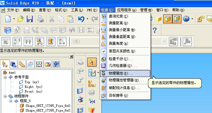

在SE20装配中,能测量框架的重量嘛?

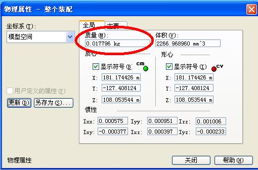

发表于 2009-9-16 15:48:26 | 显示全部楼层 来自: 中国山东济南
检查物理属性:
