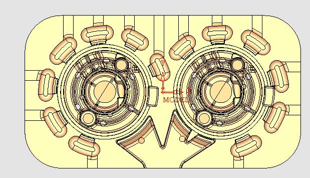

这个图我这么用粗加工环行铣这么不能算程序呢 》?请高手指点一下
发表于 2009-8-22 12:15:16 | 显示全部楼层 来自: 中国上海
要建立毛坯,还有选择的刀具不能大于你要加工的区域,相信你解决了这2点,就可以计算了

发表于 2009-8-22 13:23:34 | 显示全部楼层 来自: 中国江苏常州
回复 1# wax1121wel 的帖子
图形转下igs就好了

发表于 2009-8-24 11:50:42 | 显示全部楼层 来自: 中国山东青岛
可能是有错误面
