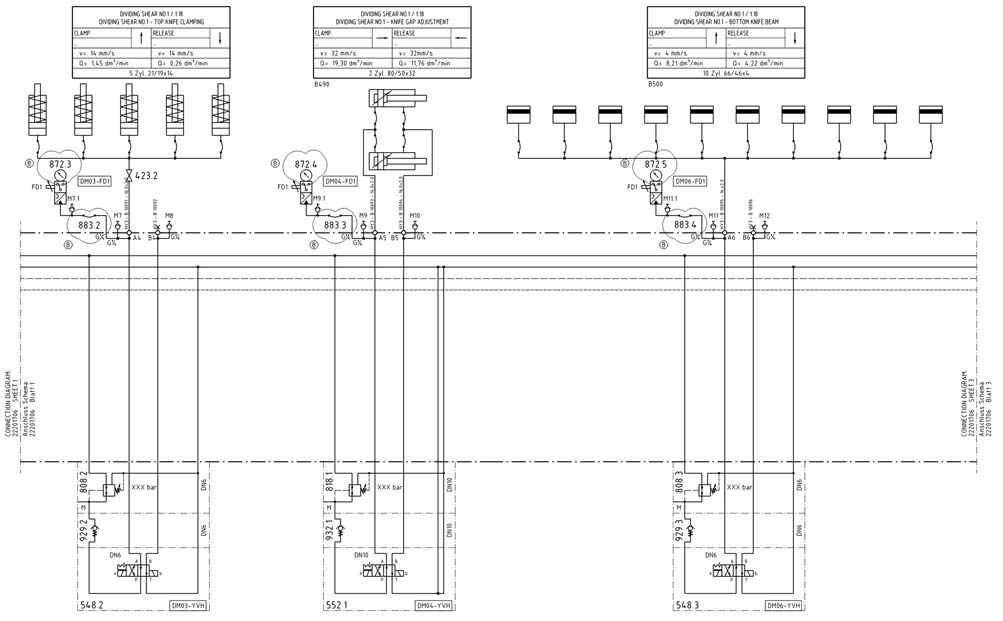

[求助] 弱弱问一下,减压阀后面为什么要加单向阀呀?
发表于 2009-8-21 16:11:07 | 显示全部楼层 |阅读模式 来自: 中国北京
问一下,为什么这些减压阀后都要加一个单向阀呀?其中编号808、818均为ZDR型减压阀。5 v7 Z6 ]9 [  c6 |+ v& e: V
: x1 e6 H% \/ |

发表于 2009-8-21 17:23:46 | 显示全部楼层 来自: 中国北京
防止 长期保压期间或承受过载的执行器产生倒流时出口压力过高,对减压阀不利吧
发表于 2009-8-23 11:20:06 | 显示全部楼层 来自: 中国四川德阳
ZDR型减压阀不是可以反向溢流吗,那还加单向阀做什么呢?( c; \/ ^- S1 k3 ~; o; _
如果是为了防止倒流,那用普通的减压阀就可以了。
发表于 2009-8-23 11:34:01 | 显示全部楼层 来自: 中国河北邯郸
应该是对双向减压阀起安全保护作用,防止回流。西马克设计的安全考虑比较多
发表于 2009-8-24 08:15:28 | 显示全部楼层 来自: 中国河北唐山
防止冲击对减压阀性能的影响,当反向压力过高时减压阀开口将减小,系统工作不稳定,减压效果不好。用单向阀就是阻止过高的压力冲击出口。
发表于 2009-8-24 12:34:51 | 显示全部楼层 来自: 中国辽宁本溪
原帖由 hmilylaji 于 2009-8-23 11:20 发表 http://www.3dportal.cn/discuz/images/common/back.gif  n' E# I1 y0 z* E- g6 j
6 T: T- K/ k& E3 f2 L2 q/ y' l如果是为了防止倒流,那用普通的减压阀就可以了。
; r' J: R& n* m$ k% t' \% n0 e
% @9 _  K* F! n! U8 ]7 q: d# ^
我也有同样的疑问。  {' |5 T, `: _5 V4 _/ h
三通减压阀与单向阀的组合是矛盾的。
发表于 2009-8-24 15:01:35 | 显示全部楼层 来自: 中国山东日照
起到暂时保压作用
发表于 2009-8-24 15:35:18 | 显示全部楼层 来自: 中国辽宁沈阳
这个单向阀是油路的P口单向阀,没有减压阀也装这个单向阀的,和减压阀没有关系
发表于 2009-8-24 19:04:17 | 显示全部楼层 来自: 中国河北张家口
这个单向阀大有作用。如果几个电磁阀不是同时动作或负载不用时,没有单向阀一组油缸动作会干扰另一组油缸(油缸可能会后退,严重的可能生产事故)。不太相信三通减压阀保压,还是要单向阀

发表于 2009-8-25 10:53:56 | 显示全部楼层 来自: 中国辽宁本溪
版主和9楼说的有道理。% V' c7 N1 b: c. j
那,为什么用三通减压阀呢?
9 |; ^8 n0 N4 g, A& N并且,有反向油流时,单向阀已经将油路切断了。来自负载的油流无法从减压阀T口泄出。

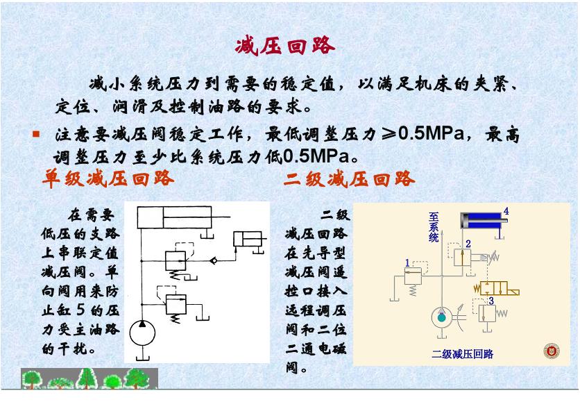

减压回路
基本减压回路
7、液压基本回路.pdf
251.39 KB, 下载次数: 19
发表于 2009-8-25 12:12:11 | 显示全部楼层 来自: 中国辽宁本溪
贴出来。5 }8 U% D5 `, S5 F6 ^/ K
楼上不会介意吧。8 h+ O1 ^+ j/ @: R+ u
请问楼上,有没有遥控口接在先导阀泄油口(非X口)的原理图?  c) }2 T1 K1 z8 t$ Q
如果有,请上传。

楼主图里面最右边回路里那一排方框里面一根粗黑线的是什么元件?
