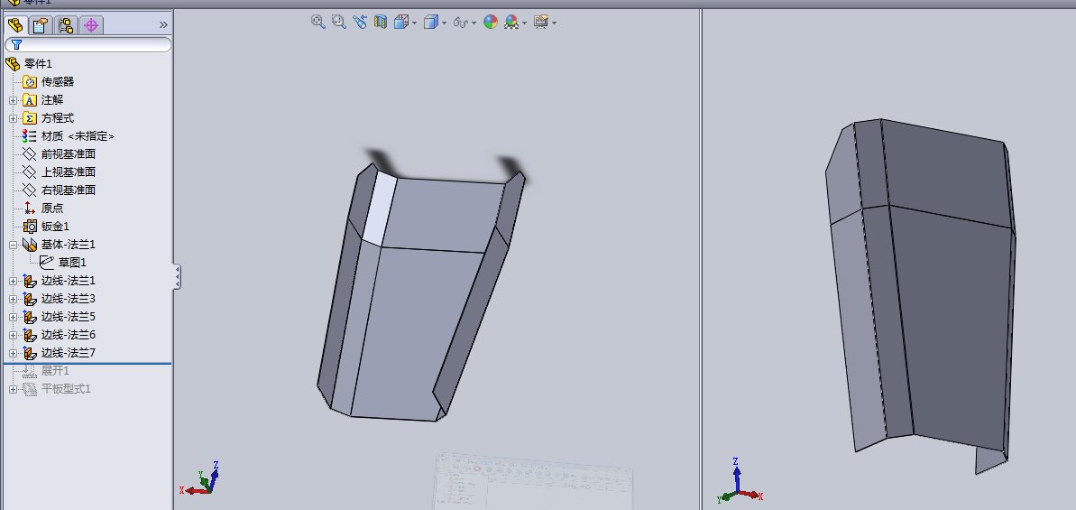

发表于 2009-8-22 09:02:48 | 显示全部楼层 来自: 中国河南新乡
做个一个钣金,你看一下,是不是你想要的,在VISTA系统下,无法上传图片,真是奇怪!是IE08的问题,在网站找到了解决方案,补上图片http://11 B1 |( ~6 N3 e9 E# z
8 `, Y( q4 Z; V% y, U7 Y[ 本帖最后由 zhict8866 于 2009-8-22 10:21 编辑 ]
