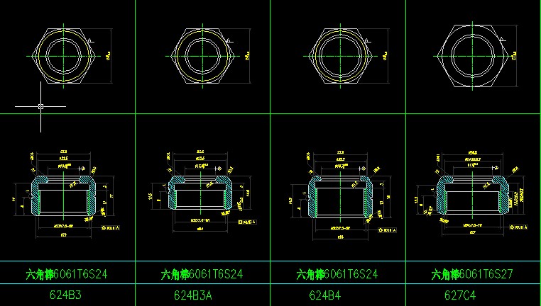

六角原料,镗一个孔,然后车螺纹。/ R( m& m, i, L% E4 d7 h
有没有原料锻打成型然后车螺纹的设备或厂家,谢谢。& j9 s4 P6 e: m( q& h# [
有点急,在线等,求助厂家或设备。感谢。

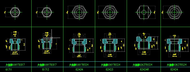

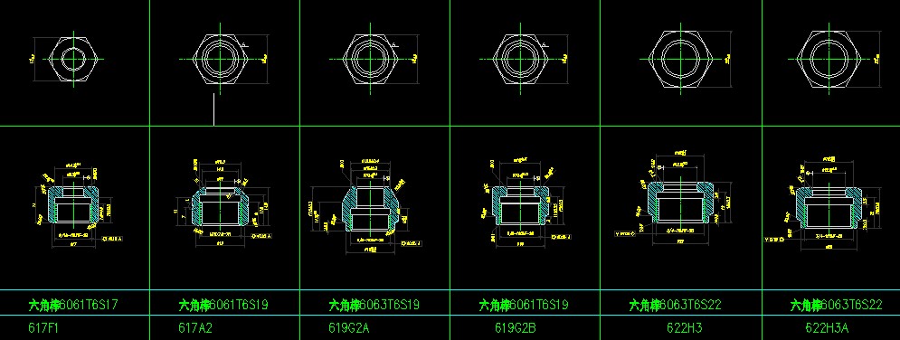

第二张图应该能做,第一和第三张图上的螺母中间有个槽,墩不出来吧

请把详细图纸发给我,图片看不清楚。

原帖由 wasl1104 于 2009-8-25 19:44 发表 http://www.3dportal.cn/discuz/images/common/back.gif
; g7 n8 @( d/ D7 _第二张图应该能做,第一和第三张图上的螺母中间有个槽,墩不出来吧
# F/ z$ a" X" M% O, H6 ?# n% I% S! `
没关系,我们回来还要追加工。
