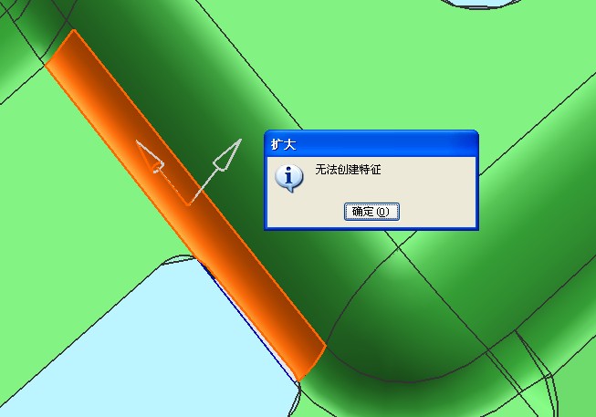

用扩大补面的时候为什么老是出现无法创建特征  如图    还有个问题    怎么测量一个倒圆角倒了多少MM?
4 Q: A9 q- ]+ J( f6 W) P5 J8 b' } 6C008ACF-CB3D-4499-9EC6-4D5FB81E56F0.jpg

你去掉参数试试能否扩大?测量的话可以用分析中的测量R值,如果不行,可以用分析中的测量最小半径。
