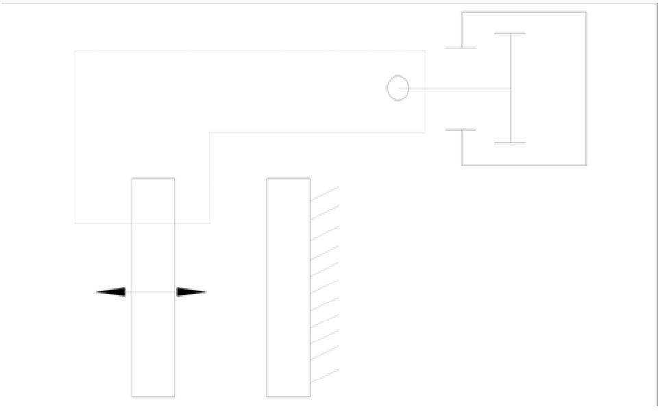

设计一气爪:一爪为固定不动,另一爪通过结构实现往复直线运动,必须为直线。有什么方案。结构排放必须如图/ Z6 I( i" i5 ?  a$ u, L& }

可选用精密直线滑动工作台

希望采取连杆机构有办法么?  你画画看看

具体含义不太明白,但是按你要求用导轨也可以啊

必须用铰链,希望大家画画简图,只说说的话 确实 有些

问题是你要做什么,做什么是一个设计的开始,没有开始就没有结果

楼主 你得图太模糊了!8 n4 M$ `; i- ^# d* H1 G

用气缸就可以实现呵

可以参考同步对中气缸结构形式,这歌象SMC等国外大公司都有产品,网上有照片
