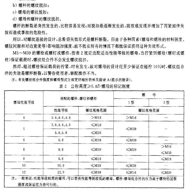

老哥说的不对,按GB/T 3098.2-2000《紧固件机械性能 螺母 粗牙螺纹》的规定,螺母的性能等级应等于或高于螺栓的性能等级,允许高强度螺母代替低强度螺母,这是为了宁可螺杆断裂而避免滑牙、脱扣。
" @  Y1 \" p, b/ N  o
6 t. u+ r- `/ m脱扣时如果螺纹牙“倒”下来,很可能造成拧不下来的。

7 H1 H; }6 T! p( C! v, V6 p螺母的强度等级是要比螺栓的高些,主要是在失效情况下,螺杆的断裂比螺纹脱扣更容易发下。但是在螺纹脱扣后螺栓时很难拧出的,主要是螺杆旋合部分的螺纹被破坏,露在螺母外边的螺纹式好的,因此很难将螺杆拧出。此外使用锁紧螺母拧紧防松时时很难拧出的,除非全部破坏螺纹副!

滑丝和脱扣的区别
0 q6 e( L' |) T$ D3 ~) h; s% a螺纹失去紧固能力(失去紧固功能)包括滑丝和脱扣: g0 l$ G; w2 y9 Z. E
滑丝(脱丝)=崩牙,滑丝是指螺纹牙型已经没有了,螺母还是可以拧出来的
3 H4 t' l, ?3 y3 R6 a脱扣=错牙,脱扣是指螺牙没对平,造成错牙,螺母是不能拧出来的, _3 U  u& V% |
滑丝是指螺纹牙型已经磨平。脱扣是指螺牙没对齐,造成错牙
