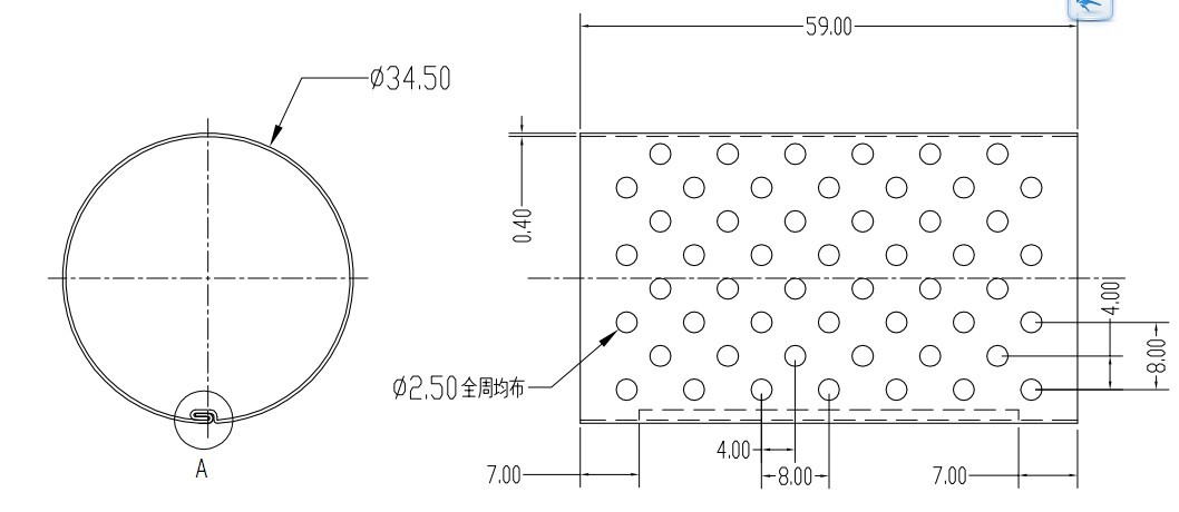

圈圆.jpg : _% T9 f6 X3 k: w5 }

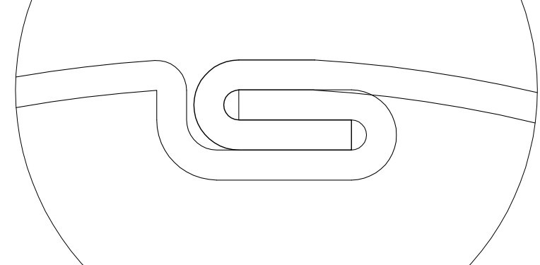

接口处详图:/ s8 Z. V; V( Q5 j1 W
8 v  H& l3 D  {) g. ]+ U" h- ?
, M2 H# z! d& N0 U产品要求不高,
5 v$ [( q' R8 p! ]4 ?+ q) x能做出来就可以9 e. {3 ]9 o+ i: X7 ]* r+ u
+ U: W+ ?" _3 q2 h# {
请问大家有什么好办法.

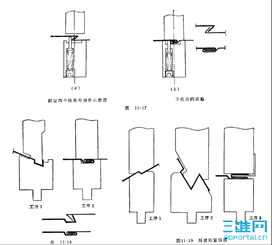

落料冲孔及卷圆应无问题吧,搭接处可参见下帖资料所示结构,( v# f  F/ v; L2 v1 I
http://www.3dportal.cn/discuz/vi ... 8%BC%C6%CD%BC%BD%E2
# ?, u3 d* i$ f/ g7 \/ T  B3 V. T再加二序,及共四序:
9 u8 ?/ b, C+ s* J; I落料冲孔,两端预弯成型,卷圆,搭接整形.
 楼主| 发表于 2009-8-20 08:54:10 | 显示全部楼层 来自: 中国广东佛山
搭接处就是不很好处理
圈圆没有问题,
+ r. d% R7 B% O0 ?3 ?" X# b* \! ?但搭接处就是不很好处理,
) B7 w" U/ @/ m, N7 v: [楼上的可否明示?
发表于 2009-8-20 20:57:19 | 显示全部楼层 来自: 中国湖北武汉
向你推荐的是一套经典的资料,该资料第135页图示非常清晰.

发表于 2009-8-21 10:44:30 | 显示全部楼层 来自: 中国广东东莞
可以先在與圓切線呈90度的方向做好扣位(比較松),再折彎,再咬死。
