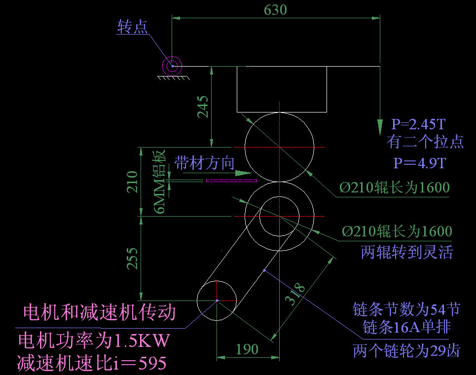

链条总是断的问题!0 p" O4 p! w, ~. k: V+ k& }3 r/ |
结构如图7 q& Z7 A; L7 }1 p9 V
带材为连续不断的铝板材!
1 j( h0 D8 a4 `8 @油缸一压下链条就断了!      请老工程师们提 出问题的原因

先查出16A链条的抗拉载荷为55.6kN=5560kgf。验算有两种方法SL:
5 N8 d7 L4 J  n" o1  根据对上轧辊的压力(4.9 t)和相应的滚动摩擦系数,算出摩擦阻力,与链条的抗拉载荷比较,大于就导致链条断裂。
& D" M9 O+ Y6 s8 _, P. e# l* Y- \2  若使用的是1.5kW的4极电机,算出额定功率下的链轮处的转矩T,再算出链条的驱动力与链条的抗拉载荷比较:
' F" Q0 e' u7 F% N; ^: T" _4 \# DT=9550 P/n×595=9550×1.5÷1440×595=5919  (N-m)   % _4 _! n5 V: {
链条的拉力F为:F=T/R=5919 N-m÷0.105m=56372 N=5637.2kgf
+ T# W, R  k+ f$ v9 E与链条的抗拉载荷比较,已达满负荷。当负荷有波动时,链条很容易拉断。若用的电机比4极转速还慢,就超负荷运行了。

 楼主| 发表于 2009-8-19 10:44:48 | 显示全部楼层 来自: 中国江苏镇江
谢谢楼上的工程师% c+ [' L* }. T. {$ m$ l1 ?# y
我准备换双排链来增强链条的抗拉载荷
; |3 }7 L" Y4 Z: ~( K, a* I# e) d" x我相信应该能满足工作和使用要求!

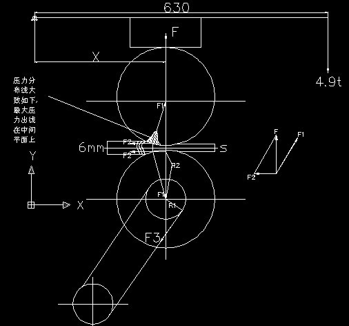

个人觉得2楼的计算方法不合适,不能从电机端计算力,因为载链断时你不知道电机的实际功率,应该从受拉力的辊子(辊1)分析,链轮辊子(辊2)应该是固定的,见下图,作用在辊1的力为F,由力偶平衡:4.9t*630=F*x,x楼主未给出,但可知作用在辊1的力要大于4.9t,铝板原厚6mm,经滚压后为s,铝板被辊子滚压受力见图,这个涉及到铝的可压缩比,可由公式(该公式比较繁琐)算得铝板对辊子的最大压力F1(指向辊子中心方向),再由力四边形法则分解出水平力F2,然后再由力偶平衡算出链条拉力F3:F3*R1=F2*R2。反正分析受力思路就是如此,但是要具体算出数的话比较困难,希望高人出线。不过具体分析1#的情况,应该是没有冲击载荷出现的,油缸加压链条就断,说明已经超过了链条的抗拉极限,可考虑更换链条。

 楼主| 发表于 2009-8-19 18:00:32 | 显示全部楼层 来自: 中国江苏镇江
楼上说的有些道理!         因为我的电机是交流变频电机    电机额定转速是1500r/min
- f7 }+ A) T! V9 H还有一点是二辊为夹送辊应该不会对 铝板带材产生变形
4 j/ g4 [( W- w5 d; S1 ^! V! S4 H' |7 l6 ]  ~& D* Q8 `: |# `
还有一点是带材不卡死在来料方向就是说带材停止不动而二辊继续旋转形成了断裂!
" l; Z: E& u- P
3 P* i; H/ H% @+ w; h总之一点大家分析的有些道理,肯定是链条的抗拉强度不够使之断裂!!

受力必须大于屈服极限+ x  V* m1 J' M: x5 v9 a' C4 H
σ=200MPa,辊长1600MM,压下时候接触长度估算L=1.0MM,那么要变形的力4 z7 ?: Q7 F# T6 G6 r/ }
F=32000Kg.f
' C, c$ j1 F5 D; B0 s作用到链轮上的(链条上的)力% e% q5 f2 U$ w* W8 v! a3 V
F1*r=F*R
) r' g4 ^! W$ o$ E如果链条的抗拉载荷是5560的话,
0 G0 s3 B' d2 {- `肯定是断的了.% L+ V3 a' _2 U7 i* V4 V

( T2 G; I1 k. z" F$ `# f兄弟,你的问题的表达以及画图都不甚准确啊,我还以为你是碾压辊子,要轧铝板。。。。
' S; Z7 i! `; Y光传送的话应该考虑一下加的压力大小了,卡死的话要么断链条要么烧电机啊
